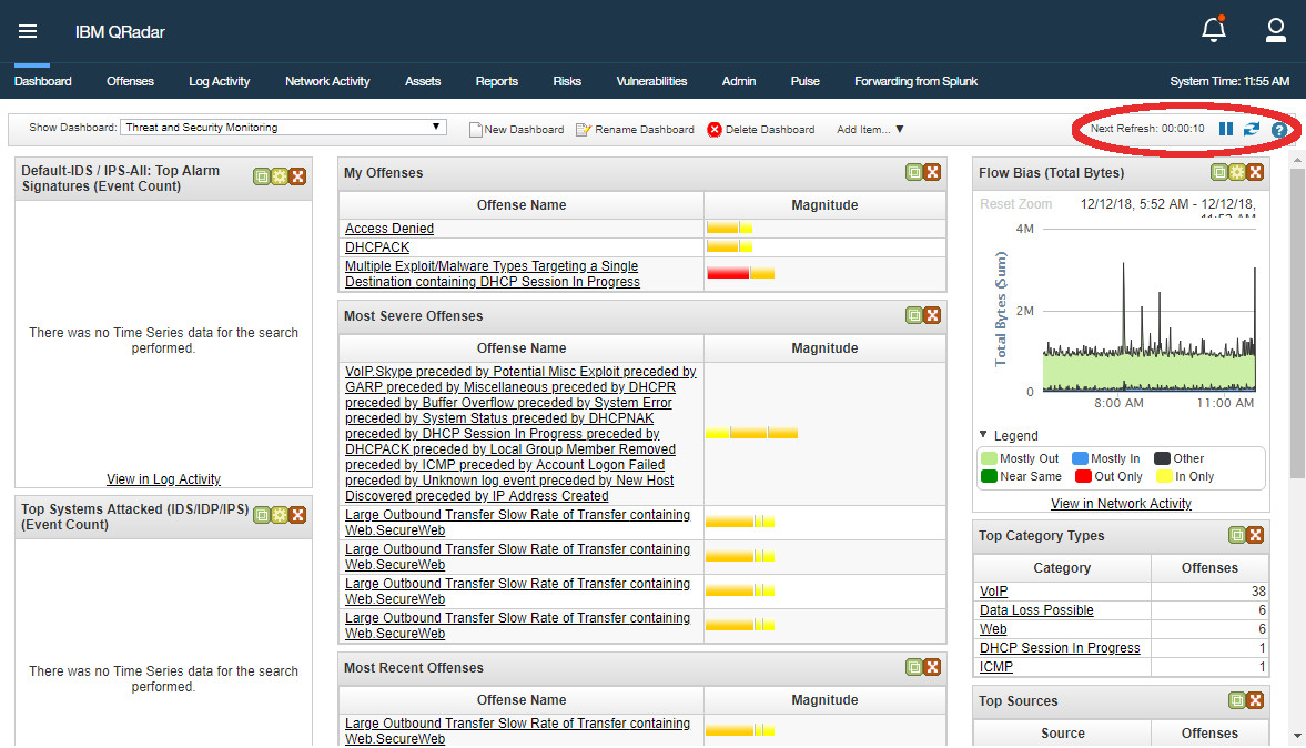

- Onglet Tableau de bord
- L'onglet Tableau de bord s'actualise automatiquement toutes les 60 secondes. Le minuteur
indique le temps restant avant l'actualisation automatique de l'onglet. Pour accéder à un exemple, voir la figure 7.
Cliquez sur la barre de titre de n'importe quel élément de tableau de bord pour mettre automatiquement en pause la durée avant d'actualisation. Le minuteur clignote en rouge pour indiquer que l'affichage en cours est en pause.
Figure 1 : Temporisateur dans la console QRadar
