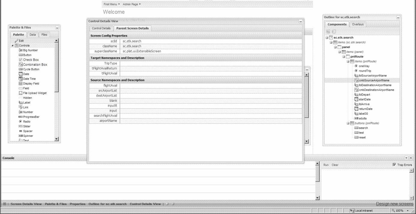

Les fenêtres Palette & Files, Control Details View et Outline
L'onglet Parent Screen Details comporte des informations sur le nom de classe, la superclasse, l'ID sci, les espaces de nom et leur description.
  • Screen Config Properties
    Répertorie des informations telles que l'ID sci, la classe d'écran et le nom de superclasse.
  • Target Namespaces and Description
    Répertorie les espaces de nom cible (ou les liaisons cible s'ils ne sont pas disponibles) ainsi que leur description, obtenue à partir de l'attribut namespacesDesc. Si aucune description n'est disponible, la valeur est vide.
  • Source Namespaces and Description
    Répertorie les espaces de nom source (ou les liaisons source s'ils ne sont pas disponibles) ainsi que leur description, obtenue à partir de l'attribut namespacesDesc. Si aucune description n'est disponible, la valeur est vide.
