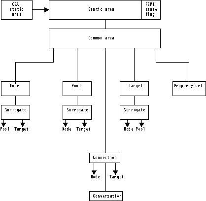

Certaines des relations entre les blocs de contrôle FEPI sont illustrées dans la Figure 1.
Figure 1 : Relations de bloc de contrôle FEPI
Diagramme illustrant certaines des relations entre les blocs de contrôle FEPI.
