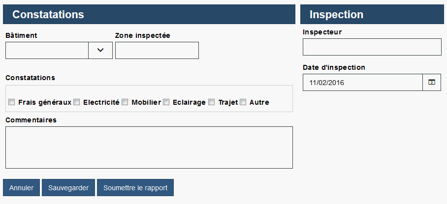

  • Sur l'ordinateur, l'inspecteur peut visualiser le coach Rapport d'inspection dans son intégralité :
    Coach Rapport d'inspection lors de son exécution sur un ordinateur

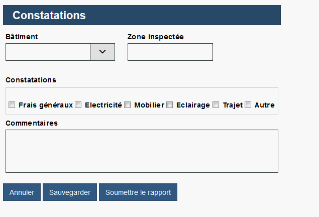

  • Sur la tablette, l'inspecteur peut visualiser la partie Constatations du Coach, ainsi que les boutons. La partie Inspection du Coach n'est plus visible.
    Coach Rapport d'inspection lors de son exécution dans un navigateur réduit

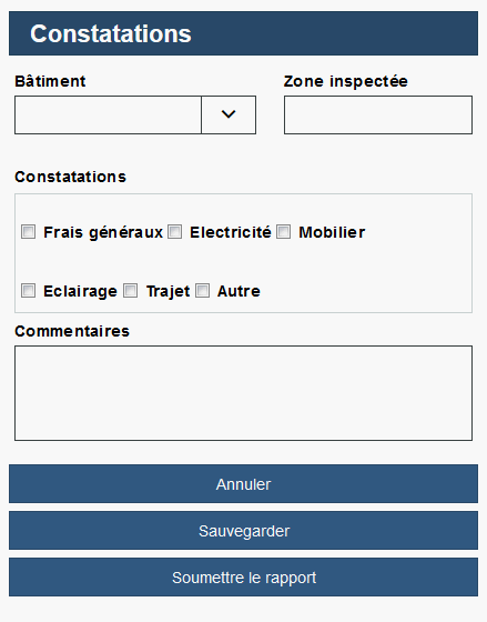

  • Pour un smartphone, les boutons sont étirés sur l'écran afin de faciliter la sélection :
    Coach Rapport d'inspection en phase d'exécution dans un navigateur étroit. L'espace entre les cases est réduit.

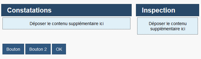

    6. Ajoutez deux boutons à la grille à une seule cellule puis faites également glisser le bouton OK dans la cellule.
      La cellule unique comporte à présent trois boutons agencés horizontalement : Bouton, Bouton 2 et OK.
    7. Renommez le premier bouton en Annuler, le deuxième en Sauvegarder et le bouton OK en Soumettre le rapport.

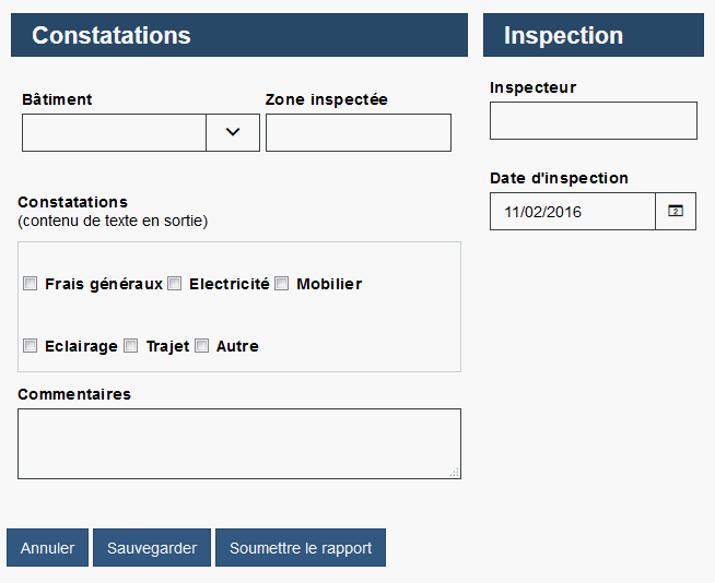

    8. Dans la section Constatations, ajoutez la vue Coach VC Constatations. Dans la section Inspection, ajoutez la vue Coach VC Inspection.
      Les deux vues Coach que vous avez créées affichent maintenant leur contenu

    10. Exécutez le service utilisateur Inspection. Le navigateur s'ouvre et affiche le coach.
      Coach Rapport d'inspection lors de l'exécution.

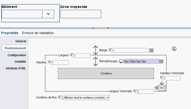

  6. Espacez davantage les contrôles inspectés Bâtiment et Zone. Les éléments de la vue Coach Constatations doivent également être alignés les uns par rapport aux autres.
    1. Ouvrez la vue Coach VC Constatations et sélectionnez le contrôle Bâtiment.
    2. Dans les propriétés de positionnement, définissez le remplissage sur 0px 20px 0px 0px. Dans la zone Remplissage, le premier nombre correspond au remplissage supérieur, le deuxième au remplissage de droite, le troisième au remplissage inférieur et le quatrième au remplissage de gauche.
      Remplissage de droite défini sur 20 pixels dans les propriétés de positionnement du contrôle de sélection Bâtiment
      Vous pouvez également cliquer sur l'icône de position en regard de la zone Remplissage. Dans la fenêtre qui s'ouvre, tapez 20px dans la zone Droite et 0px dans les autres zones. Cliquez sur OK.

    5. Exécutez à nouveau le service utilisateur. Si la largeur du navigateur est supérieure à 1024 pixels, la section Inspection est visible. Si la largeur est inférieure ou égale à 1024 pixels, la section Inspection devient invisible.
