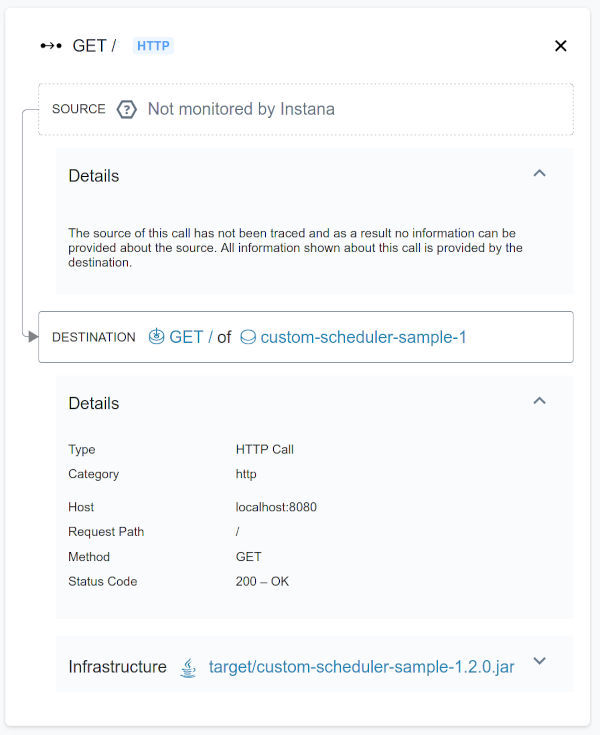

Source non surveillée par Instana
Si vous exécutez l'exemple, vous voyez que les appels HTTP proviennent d'une source non surveillée.
Pourquoi la source n'est-elle pas surveillée ?
Le code d'exemple utilise le client Apache HTTP pour l'appel sortant. Le client HTTP Apache est pris en charge par l'agent Instana. Alors pourquoi ne voyons-nous pas la source de la demande dans Instana ?
Vous ne la voyez pas parce qu'Instana n'instrumente les appels sortants que s'ils se produisent dans un contexte de trace existant. Dans l'exemple, l'appel sortant est déclenché par le planificateur personnalisé qui n'est pas instrumenté. Par conséquent, l'appel n'est pas instrumenté, car aucun contexte de trace existant n'a été trouvé.

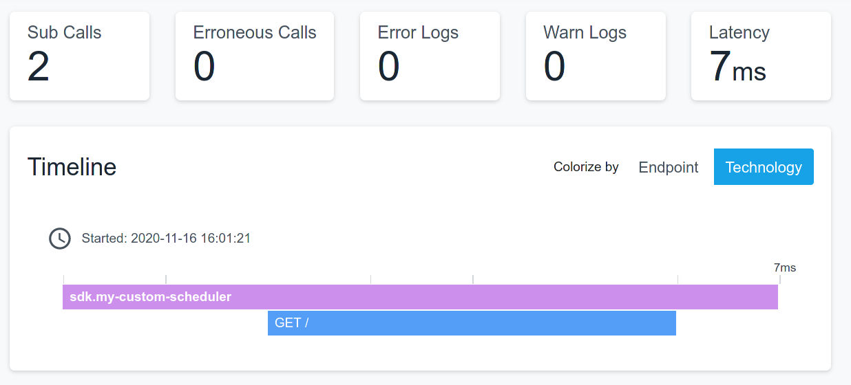

Désormais, chaque appel à HelloWorldJob.run() crée un contexte de trace, et la requête HTTP sortante est effectuée dans ce contexte de trace. Cela s'affiche comme suit dans Instana :

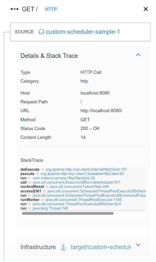

trace complète
La source de la demande HTTP GET est maintenant tracée, y compris toutes les métadonnées collectées à partir de l'instrumentation automatique du client HTTP Apache :
appel sortant

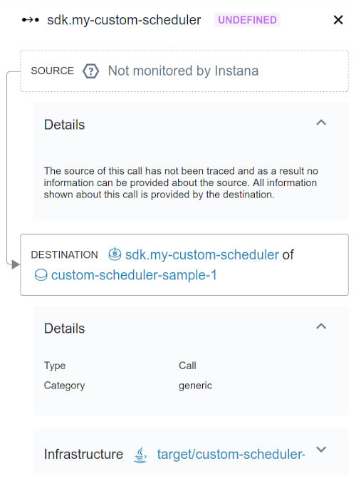

Le travail du planificateur lui-même s'affiche comme un appel vide avec une source non surveillée :
appel sortant
Ajout de balises

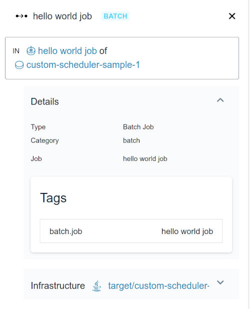

Comme indiqué dans la section précédente, la tâche du planificateur est représentée sous la forme d'un appel vide, sans aucune annotation. Vous pouvez appeler la méthode SpanSupport.annotate() du kit SDK pour ajouter des métadonnées personnalisées. Appelez simplement SpanSupport.annotate() au début de la méthode HttpClientJob.run() :
Override
@Span(type = Span.Type.ENTRY, value = SPAN_NAME)
public void run() {
  SpanSupport.annotate(Span.Type.ENTRY, SPAN_NAME, "tags.batch.job", "hello world job");
Lors de la définition tags.batch.job de la ENTRY portée de la tâche, conformément aux conventions sémantiques spécifiées dans OpenTracing's, Instana traite désormais cette portée comme si elle était de type BATCH et considère qu'il n'y a pas de source manquante.
étendue avec annotation

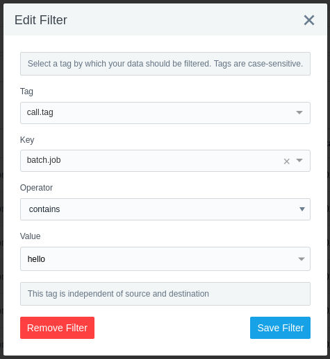

Vous pouvez également rechercher la balise personnalisée dans la vue Analytique illimitée :
rechercher une balise personnalisée

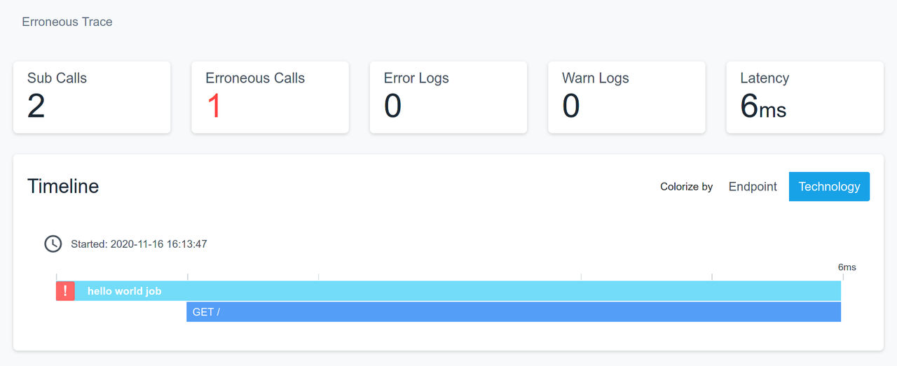

Marquage d'un span comme étant erroné
À un moment ou à un autre, vous serez amené à marquer un travail par lots comme étant erroné. Cela peut facilement être réalisé en ajoutant la error balise, comme indiqué dans les conventions sémantiques de OpenTracing's.
SpanSupport.annotate(Span.Type.ENTRY, SPAN_NAME, "tags.error", "true");
En ajoutant cette balise, l'appel apparaît comme erroné dans Instana.
étendue erronée
