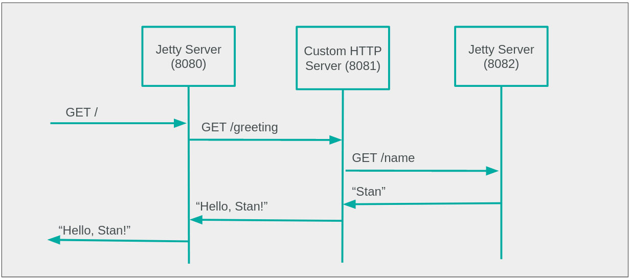

Le code d'exemple du custom-http-sample tutoriel est disponible sur github.com. Il implémente le scénario suivant :
tutoriel sur le serveur HTTP personnalisé
Si vous exécutez l'exemple et ouvrez http://localhost:8080, vous obtiendrez la réponse Hello, Stan!. Cependant, si vous analysez les appels dans Instana, vous voyez que la trace est rompue.

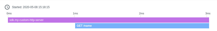

Maintenant, le serveur personnalisé est instrumenté, et vous voyez que l'appel sortant vers /name est déclenché depuis l'appel entrant /greeting.
traçage de la capture d'écran 03
Cependant, la trace est toujours rompue, car l'ID de trace n'est pas transmis entre l'appel entrant et l'appel sortant.

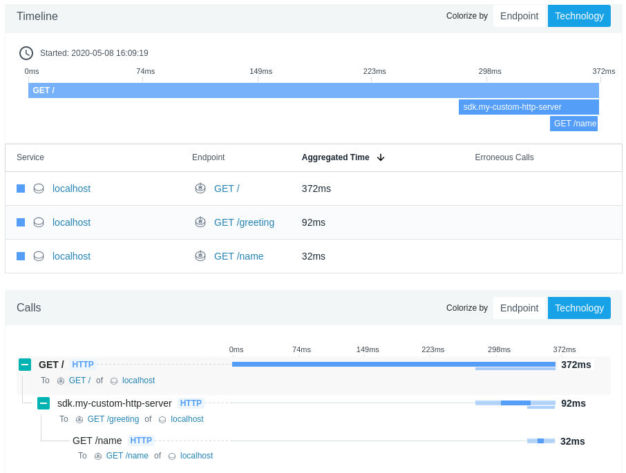

Lorsque vous exécutez curl http://localhost:8080, vous voyez la trace complète dans Instana.
traçage de la capture d'écran 04

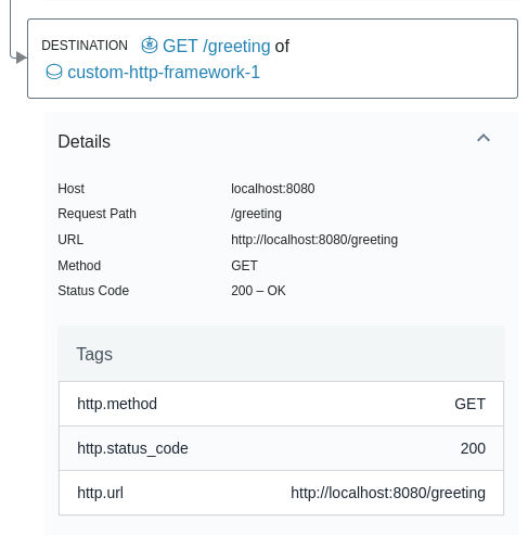

Maintenant, les détails du span ENTRY du serveur HTTP personnalisé affichent les métadonnées HTTP spécifiées.
étendue avec annotations
Notez que le span iEXIT correspondant de Jetty au serveur HTTP personnalisé avait déjà des métadonnées HTTP, car le client utilise le client Apache HTTP qui est pris en charge par le traçage automatique d'Instana.

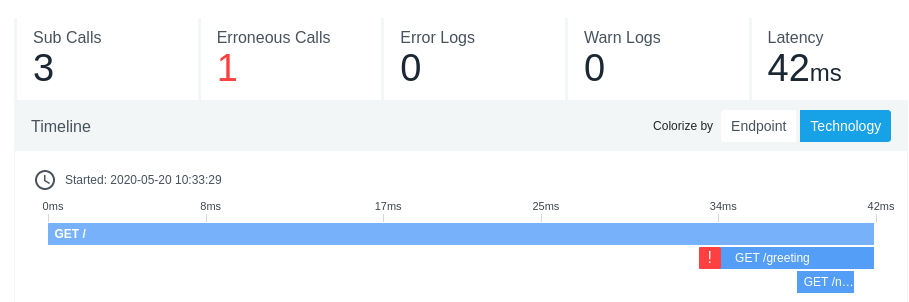

Marquage d'un span comme étant erroné
À un moment ou à un autre, vous serez amené à marquer un appel comme étant erroné. Cela peut facilement être réalisé en ajoutant la error balise, comme indiqué dans les conventions sémantiques de OpenTracing's.
SpanSupport.annotate(Span.Type.ENTRY, SPAN_NAME,"tags.error", "true");
Cet ajout fait apparaître l'appel comme erroné dans Instana.
