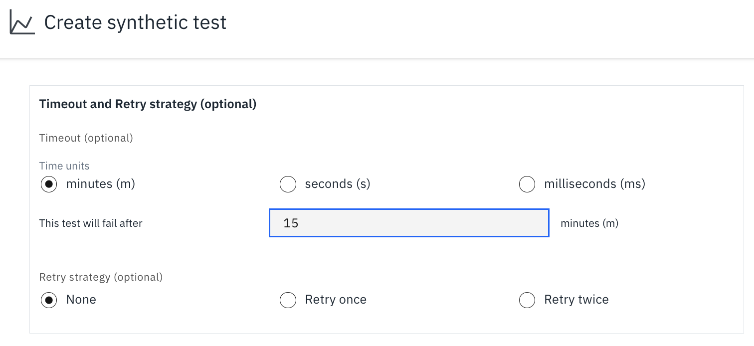

Pourquoi le délai d'expiration du test ne s'applique-t-il pas?
Lorsque vous créez un test de navigateur, vous pouvez définir un délai d'expiration afin de vous assurer que le test échoue si son exécution dépasse la durée spécifiée. Toutefois, le paramètre de délai d'expiration ne s'applique que si la valeur est inférieure à BROWSERSCRIPT_TIMEOUT, dont la valeur par défaut est de 5 minutes. délai d'expiration de la configuration

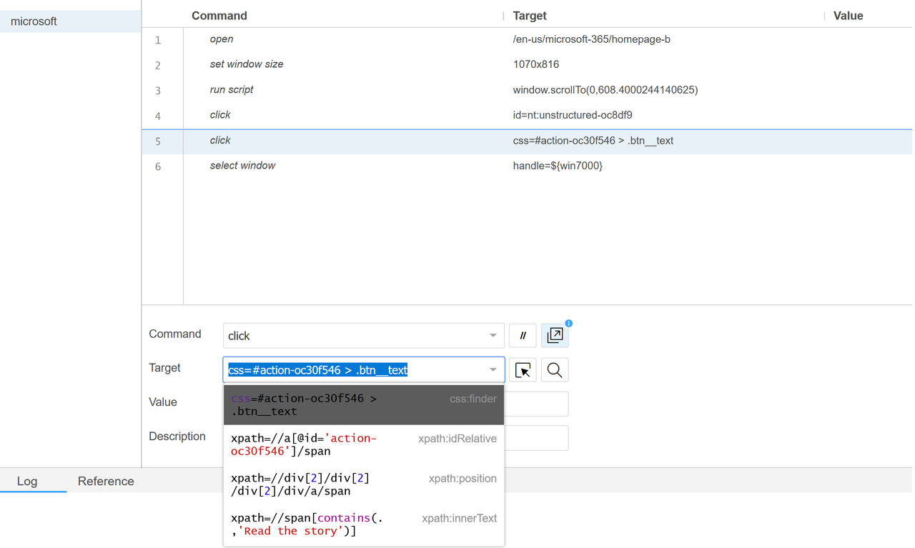

Selenium IDE est un outil d'enregistrement open-source pour générer des localisateurs tels que des sélecteurs CSS, XPath, ID, etc. Selenium L'IDE permet d'identifier les éléments web. Cependant, il présente les limites suivantes :
Testez votre script en local à l'aide de l'exécuteur local « Synthetic-browser-script », fourni par Instana. Avec cet outil, vous pouvez voir que l'interface utilisateur du navigateur complet vous invite à effectuer vos actions dans les scripts de test pour vous aider à déboguer et à résoudre les problèmes. Si votre logique de test est complexe, par exemple si elle comporte des boucles, vous pouvez également essayer d'utiliser les tests de script de navigateur synthétiques d' Instana, disponibles à l'adresse JavaScript-based. Comment ajouter des étapes manuelles pour soutenir Shadow DOM et ainsi de suite, voir les autres sections de cette rubrique.

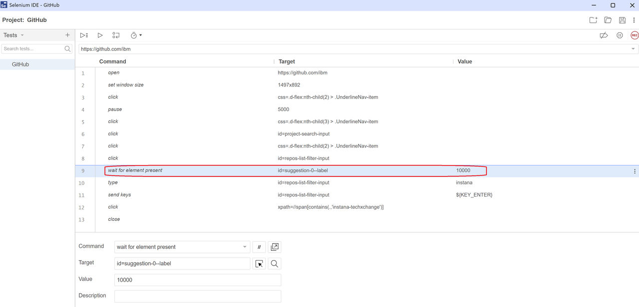

La recherche de mots-clés dans GitHub est illustrée dans l 'exemplede script.
Pour résoudre cette stale element reference erreur, utilisez les pause commandes waitForElementPresent et :
  • Ajoutez la commande pause pour attendre que la page soit rafraîchie avant de changer d'onglet.
  • Ajoutez la commande waitForEelementPresent pour attendre que la liste de suggestions apparaisse avant de saisir des caractères dans le champ.

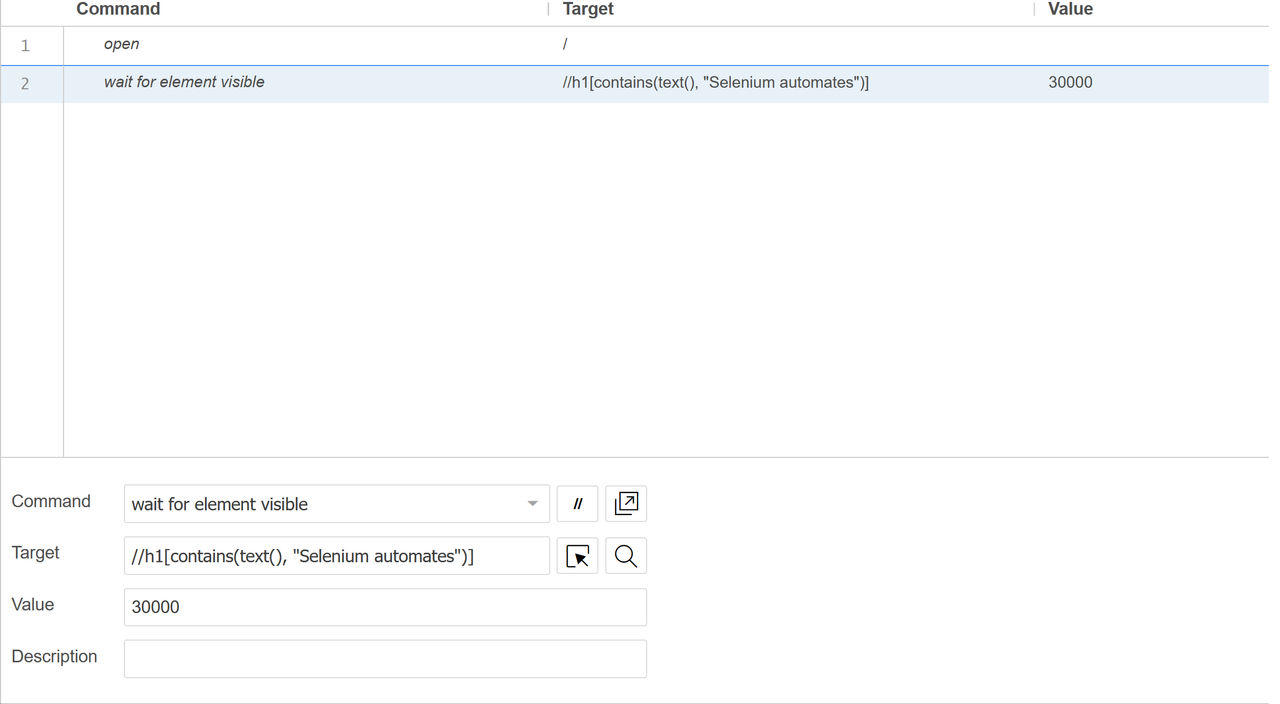

L'exemple suivant montre comment utiliser Explicit Wait pour vérifier votre test dans un script de navigateur :
await $browser.waitForAndFindElement($driver.By.xpath(`//h1[contains(text(), 'Websites & mobile apps')]`), 30000)
await $browser.wait($driver.until.titleContains(`Websites – Websites & mobile apps`), 30000);

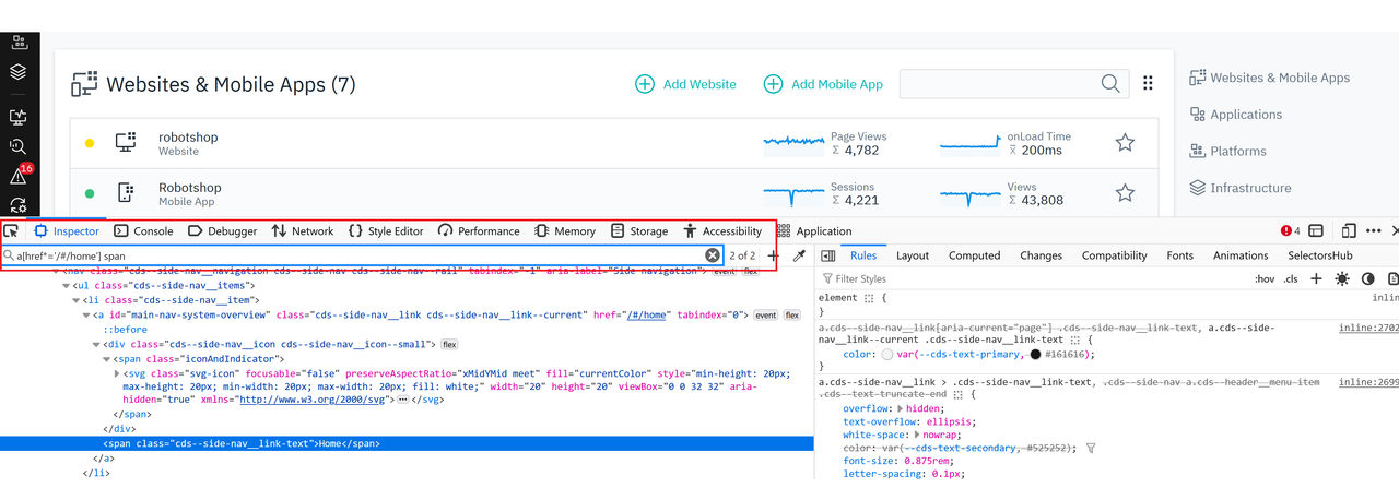

Comment trouver des éléments Web
Pour rechercher des éléments Web, consultez la documentation disponible à l'adresse Selenium concernant les stratégies de localisation.
Fonction Description
$browser.waitForAndFindElement($driver.By.id("boxyear"), 1000) Attendre et rechercher l'élément par ID jusqu'à ce que l'élément soit visible ou que la valeur de délai d'attente soit atteinte
$browser.findElements($driver.By.css('select')) Recherche de plusieurs éléments sur la page à l'aide du sélecteur CSS
$browser.findElement($driver.By.linkText("About")) Rechercher un élément par linkText
$browser.findElement($driver.By.xpath('//input[@value='f']')) Rechercher un élément par XPath
Le format du sélecteur CSS est By.css(element[attribute='attribute-value']).
Le format de l'expression XPath est By.xpath("//element[@attribute='value']") ou By.xpath("//*[@attribute='value']").
Pour rechercher un élément par attributs, par exemple <a href="mysite.com"></a>, exécutez:
// CSS selector
$driver.By.css(a[href*="example"] )
// XPath expression
$driver.By.xpath("//a[contains(@href,'Electronics')]")
$driver.By.xpath(`//dds-footer-nav-item[contains(.,'Developer education')]`)

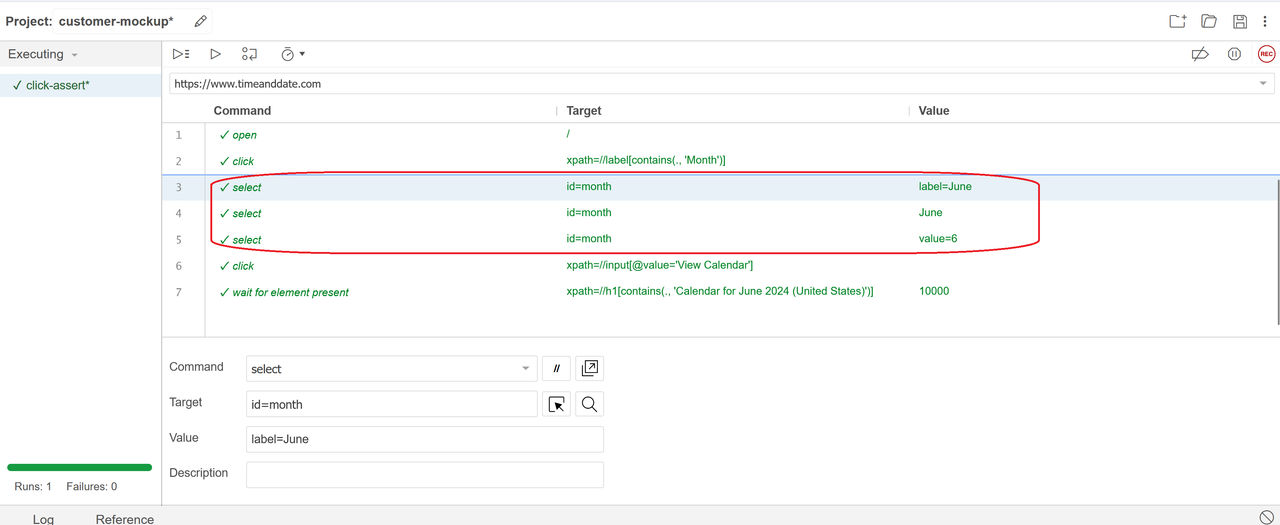

Comment sélectionner un élément dans la liste déroulante
Vous pouvez sélectionner un élément dans une liste déroulante en utilisant la commande select. Avec la propriété Value, vous pouvez sélectionner une valeur parmi une série d'options avec label=, value=, id=, ou index=. Si aucun préfixe n'est fourni, une correspondance sur le label est utilisée. Utilisez label, value ou id au lieu de index. Sinon, les résultats entre Instana et l'IDE de Selenium risquent de ne pas être compatibles.
L'exemple suivant montre comment sélectionner June dans la liste déroulante à l'aide de la commande select. Les méthodes permettant de sélectionner l'option Juin sont indiquées aux lignes 3, 4 et 5. Ces méthodes fonctionnent sur l'IDE d' Selenium et sur Instana.

Dans le script de l'IDE Selenium, vous pouvez utiliser la commande WAIT comme indiqué dans l'exemple suivant. Entrez le temps d'attente en millisecondes pour la propriété value.
"id": "d13e50bd-f698-4a04-9420-701a21dcde8d",
"comment": "",
"command": "waitForElementPresent",
"target": "id=result-stats",
"targets": [
    ["id=result-stats", "id"],
    ["css=#result-stats", "css:finder"],
    ["xpath=//div[@id='result-stats']", "xpath:attributes"],
    ["xpath=//div[@id='slim_appbar']/div/div", "xpath:idRelative"],
    ["xpath=//div[7]/div/div/div/div/div", "xpath:position"]
"value": "10000"

Comment gérer les listes déroulantes dans les tests de navigateur synthétiques
Les éléments de la liste déroulante sont sélectionnés avec findElement et cliqués.
<select id="month" name="month" >
<option value="1">January</option>
<option value="2">February</option>
<option value="3">March</option>
</select>
// find element by css or xpath
await $browser.findElement($driver.By.css(`#month > option:nth-child(3)`)).click();
await $browser.findElement($driver.By.xpath(`//select[@id='month']/option[3]`)).click();
// wait until element located and do assertion
await $browser.wait($driver.until.elementLocated($driver.By.id("month")), 3000).click();
assert.equal(5, await $browser.findElement($driver.By.id("month")).getAttribute("value"));
await $browser.findElement($driver.By.xpath("//select[@id='month']/option[3]")).click();
assert.equal(3, await $browser.findElement($driver.By.id("month")).getAttribute("value"));

Vérification du contenu des pages lors du test du script enregistré dans l'IDE d' Selenium
Pour vérifier le contenu de la page dans le test de script enregistré de l'IDE Selenium :
"id": "4cbe70ec-48b2-4e57-97cf-6d855fa0f08f",
"comment": "",
"command": "waitForElementVisible",
"target": "//h1[contains(text(), \"Selenium automates\")]",
"targets": [],
"value": "30000"
