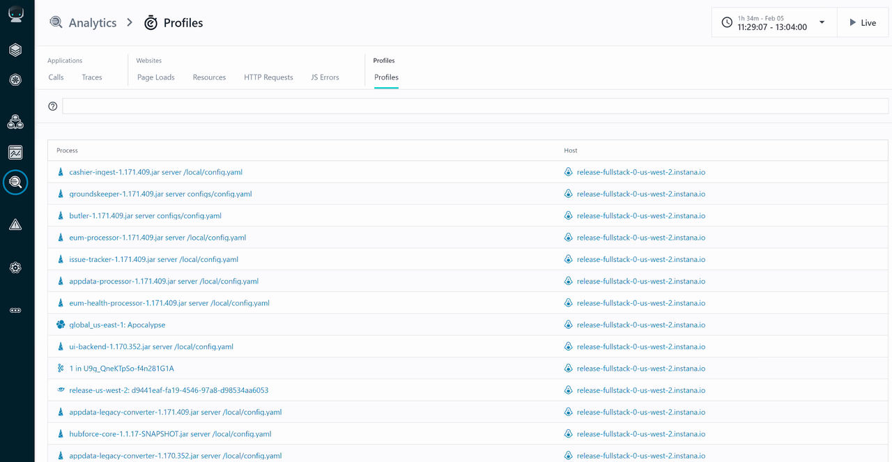

Pour analyser les profils, accédez à la vue « Unbounded Analytics ». Cliquez sur le fil d'Ariane « Applications », puis sélectionnez « Profils ».

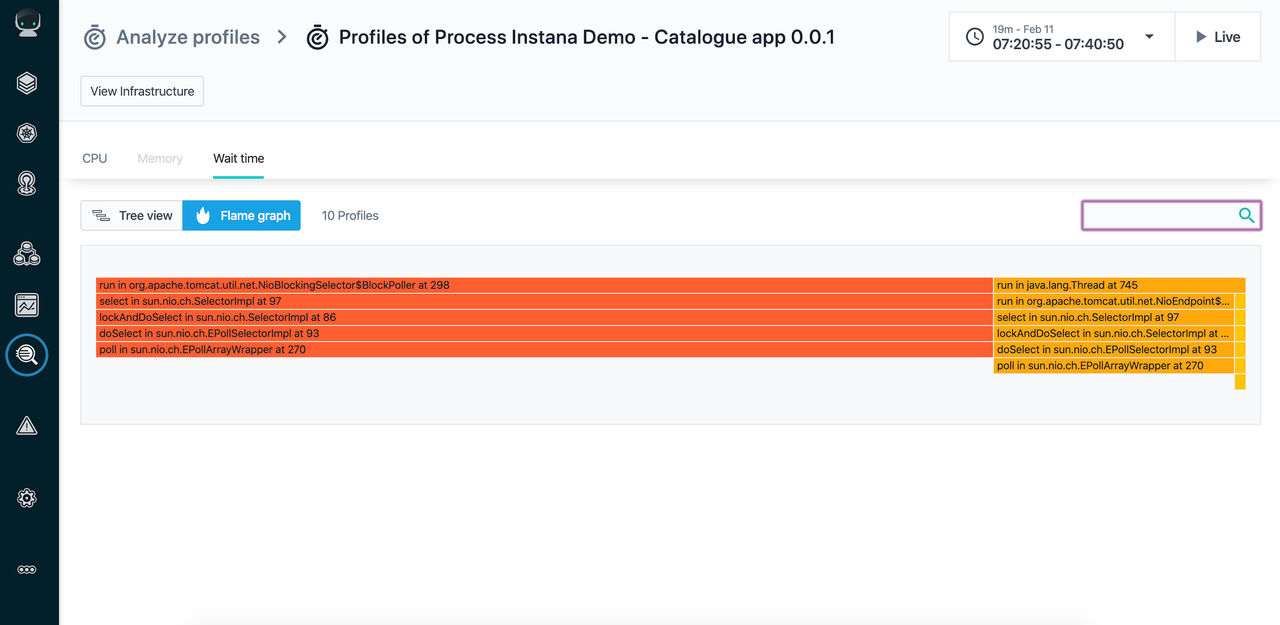

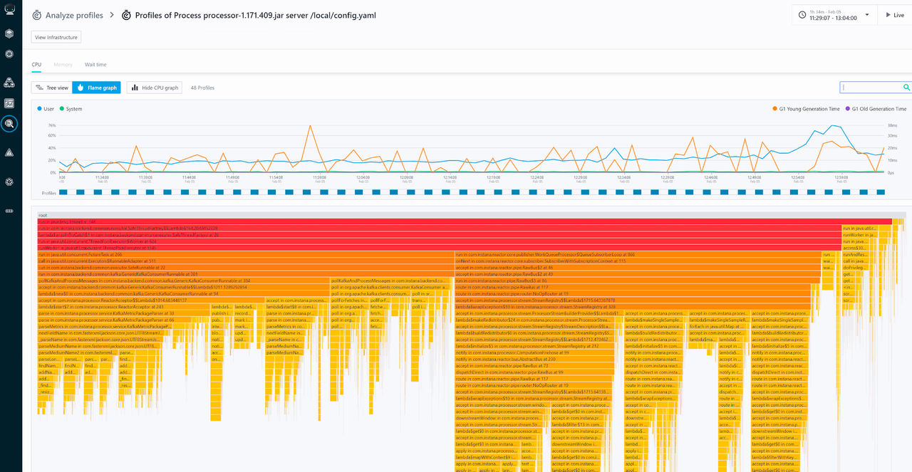

Visualisation sous la forme d'un graphique de type "flamme"
AutoProfile présente tous les profils sous la forme de graphique de type "flamme". Ainsi, il est facile de voir exactement où les ressources sont utilisées. La taille des barres du graphique de type "flamme" dépend de la quantité de ressources utilisées. De plus, le graphique est classé par ordre chronologique. Instana ajoute aux profils des métriques importantes comme l'utilisation de l'UC et l'activité du récupérateur de place. Ainsi, vous disposez du contexte vous permettant de comprendre l'impact du profil.

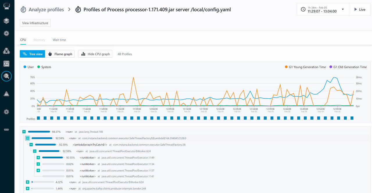

Trouvez le « chemin le plus fréquenté » dans l'arborescence
Instana inclut une arborescence de tous les profils. Il suffit de cliquer sur le signe plus pour développer l'élément souhaité. Ainsi, vous pouvez trouver rapidement et facilement le chemin principal dans votre code. Par exemple, vous pouvez rapidement cliquer sur des profils pour développer un chemin qui vous montre le code qui utilise trente pour cent de l'utilisation totale de l'unité centrale. Ainsi, vous pouvez améliorer et optimiser votre code.

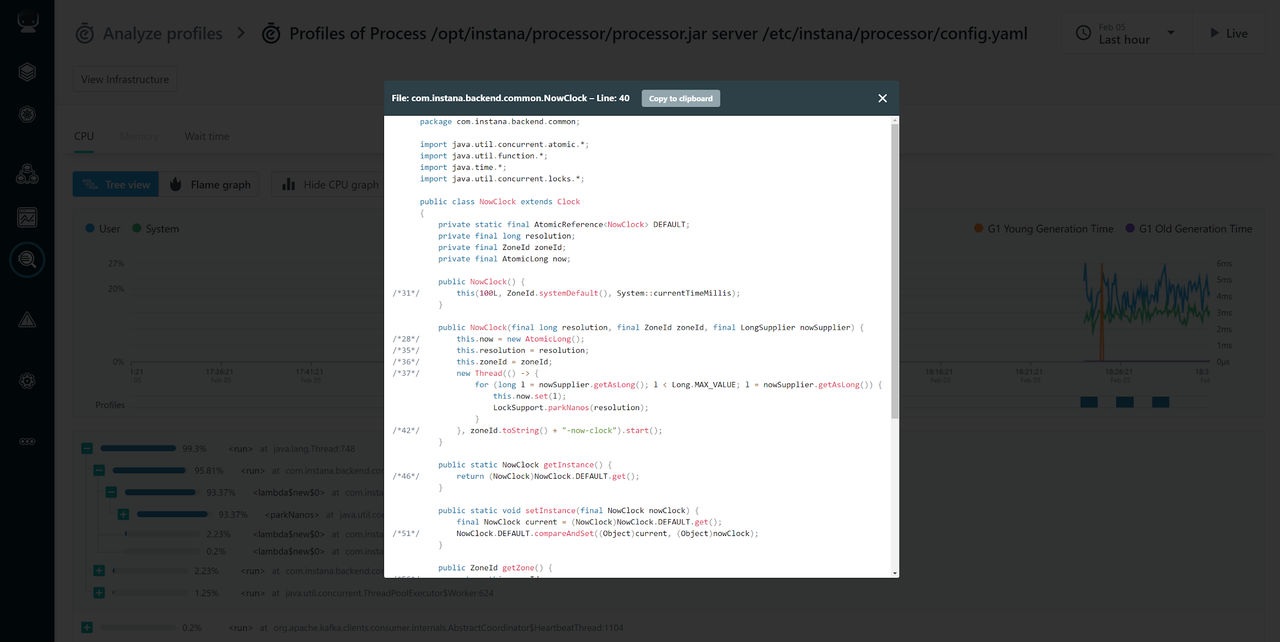

Exploration du code (Java uniquement)
Ouvrez le code exact à l'origine du problème dans le graphique de type "flamme" ou dans l'arborescence. Vous pouvez filtrer en fonction de votre nom de package ou de classe afin de trouver rapidement où votre code commence dans le chemin de code. Cliquez simplement sur le lien pour accéder directement à la ligne de code à examiner.
