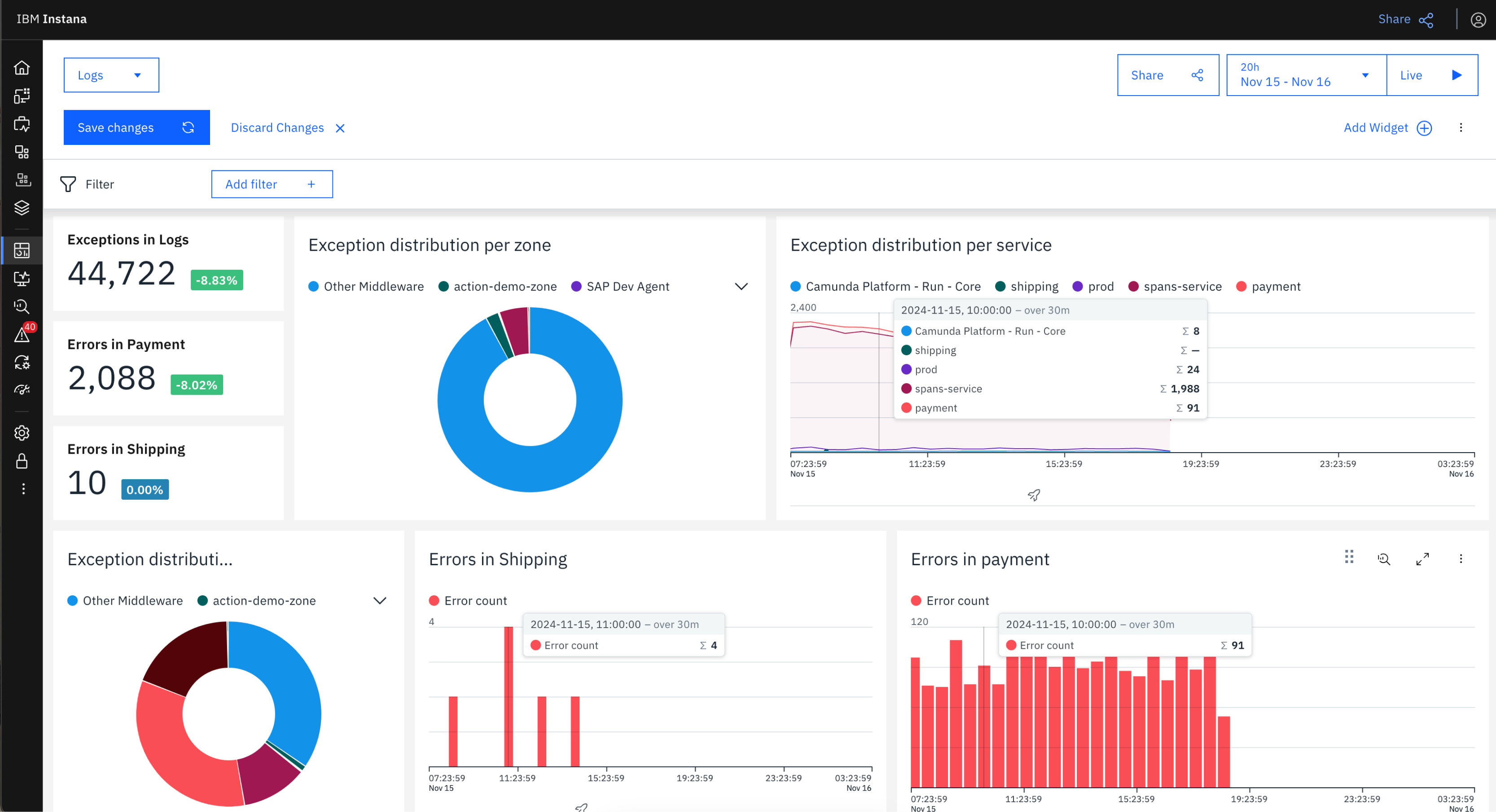

Utilisation des journaux dans les tableaux de bord personnalisés
Les tableaux de bord personnalisés qui intègrent les données des journaux vous offrent une vue d'ensemble claire de l'état du système et facilitent la collaboration entre les équipes.
Figure 1. Tableau de bord personnalisé

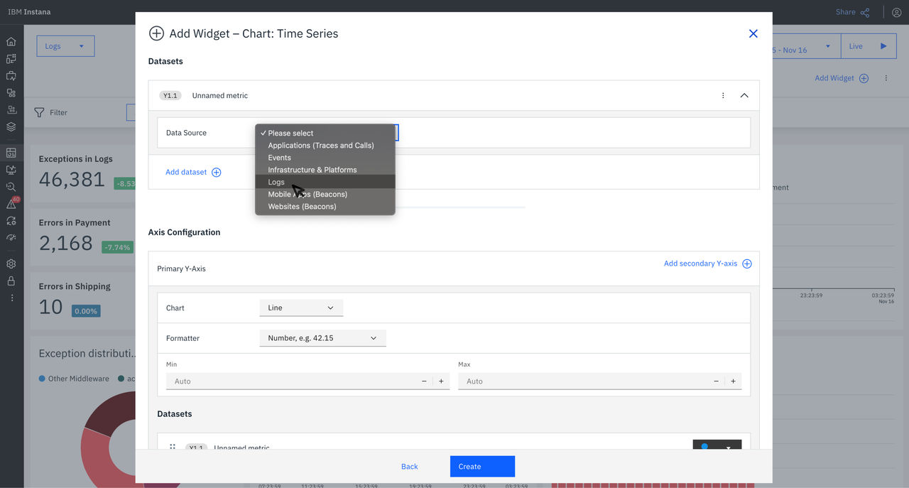

  5. Dans la fenêtre de configuration du widget, cliquez sur Source de données et sélectionnez Journaux dans le menu déroulant.
  6. Configurez les champs de saisie restants en fonction de vos cas d'utilisation.
  7. Cliquez sur Créer.
Figure 2. Configuration du widget
