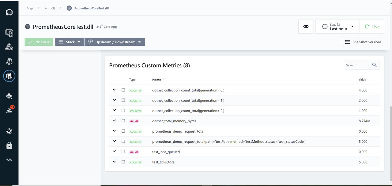

Instana détecte automatiquement la bibliothèque Prometheus .Net Core Client. Les mesures sont affichées sur le tableau de bord du processus .NET Core.
Capture d'écran: Prometheus .Net Core Client Metrics
