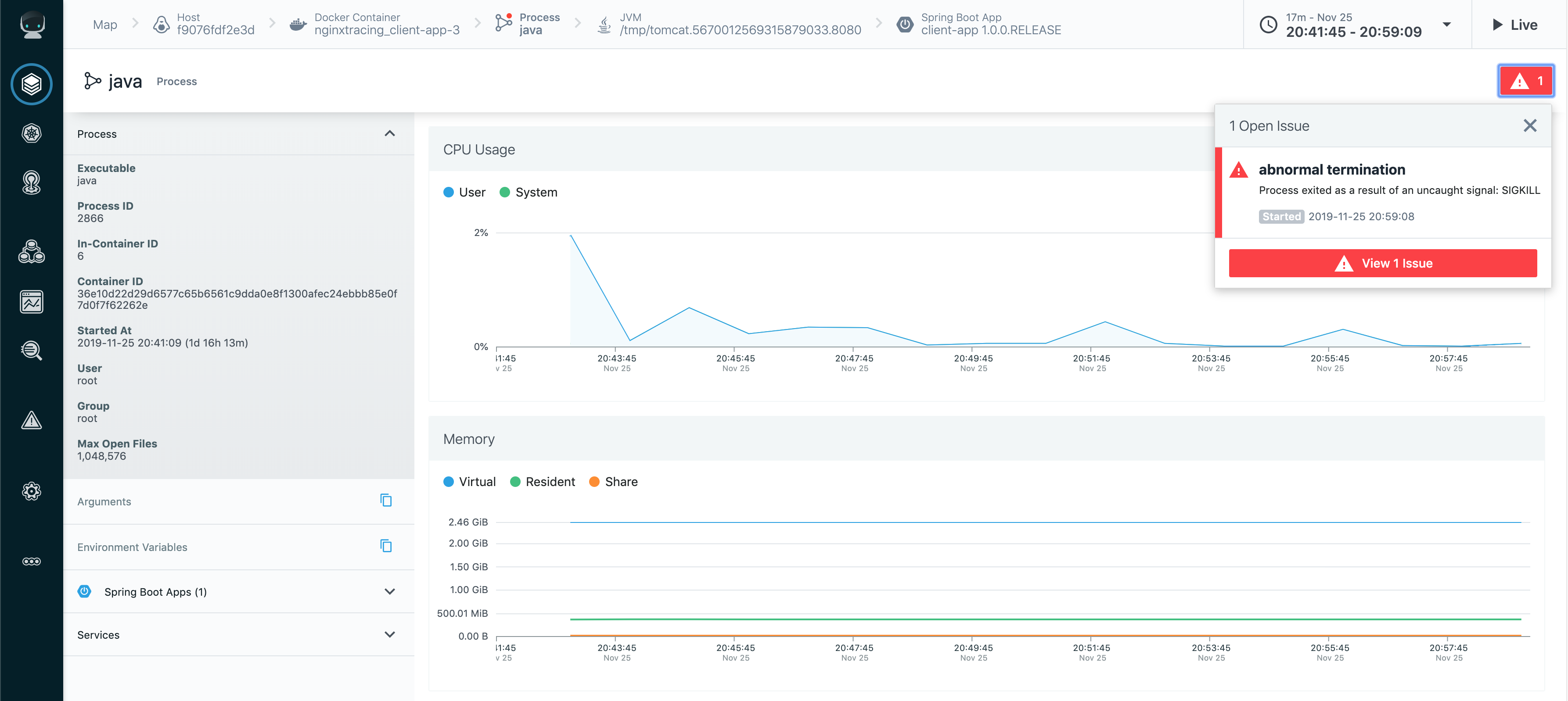

Arrêt anormal du processus affiché dans le tableau de bord du processus.
