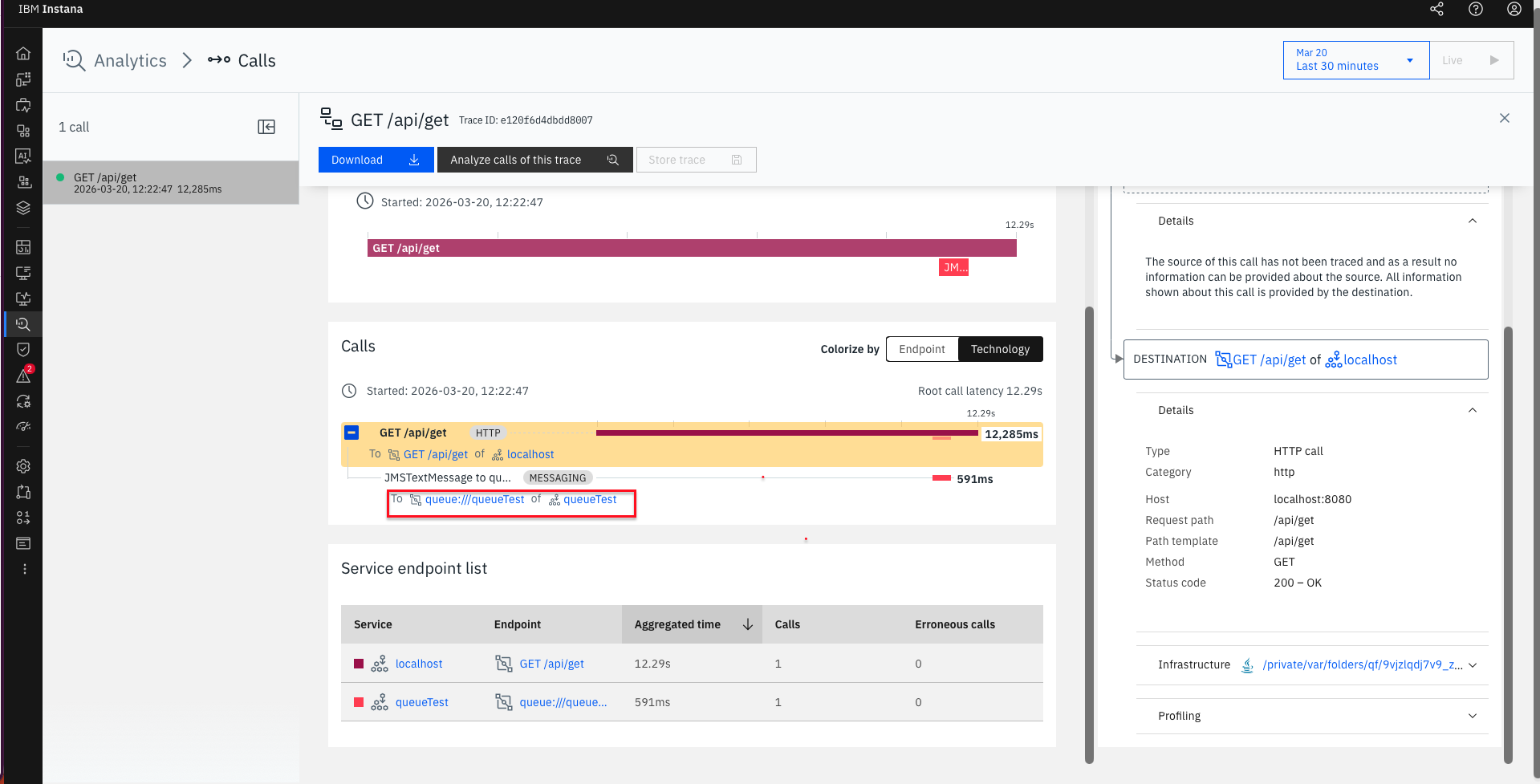

Nom de file d'attente incorrect sur le tableau de bord d' Instana pour les messages de l' IBM MQ
Si le nom de la file d'attente s'affiche de manière incorrecte sur le tableau de bord d' Instana, vérifiez l'en-tête de destination du message « IBM MQ ». Instana détermine le nom de la file d'attente à partir de l'en-tête de destination du message « IBM MQ ». Une valeur incorrecte ou non conforme dans l'en-tête entraîne un affichage incorrect du nom de la file d'attente.
Procédure de traitement des incidents
Vérifiez l'en-tête de destination du message « IBM MQ »
  1. Ouvrez les propriétés du message dans votre système de messagerie d' IBM.
  2. Recherchez le champ d'en-tête de destination (par exemple, JMSDestination, destination ou un en-tête spécifique à l'application).
  3. Vérifiez que la valeur correspond au nom de la file d'attente ou du sujet configuré sur le serveur de messagerie.
  4. Si la valeur est incorrecte, corrigez-la et renvoyez un message pour vérifier que le tableau de bord d' Instana s affiche bien le nom correct de la file d'attente.
