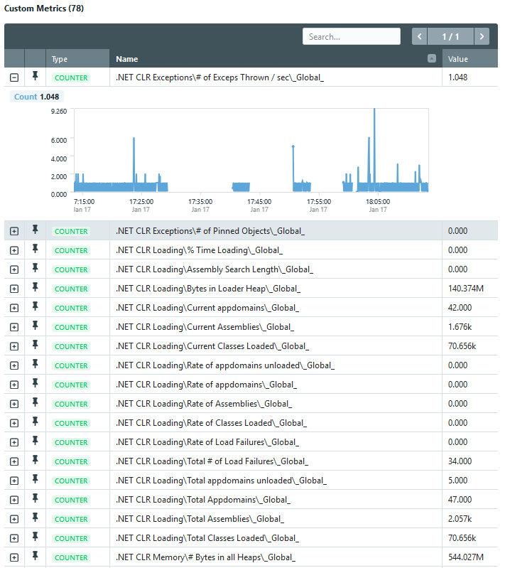

L'exemple suivant illustre un tableau de bord hôte avec des compteurs de performances:
Figure 1. Exemple de tableau de bord des compteurs de performances
Exemple de tableau de bord Compteurs de performances
