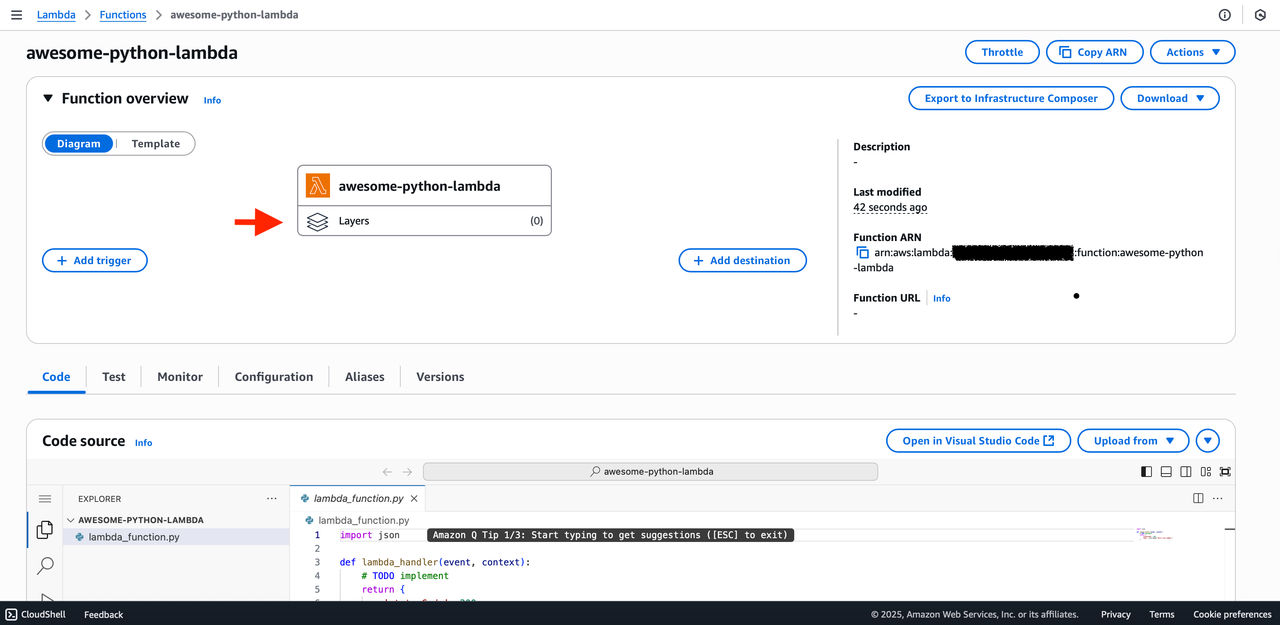

  1. Sur la page de configuration de votre fonction Lambda, cliquez sur l'onglet « Layers ».
    Figure 1. Couches Lambda
    Couches Lambda

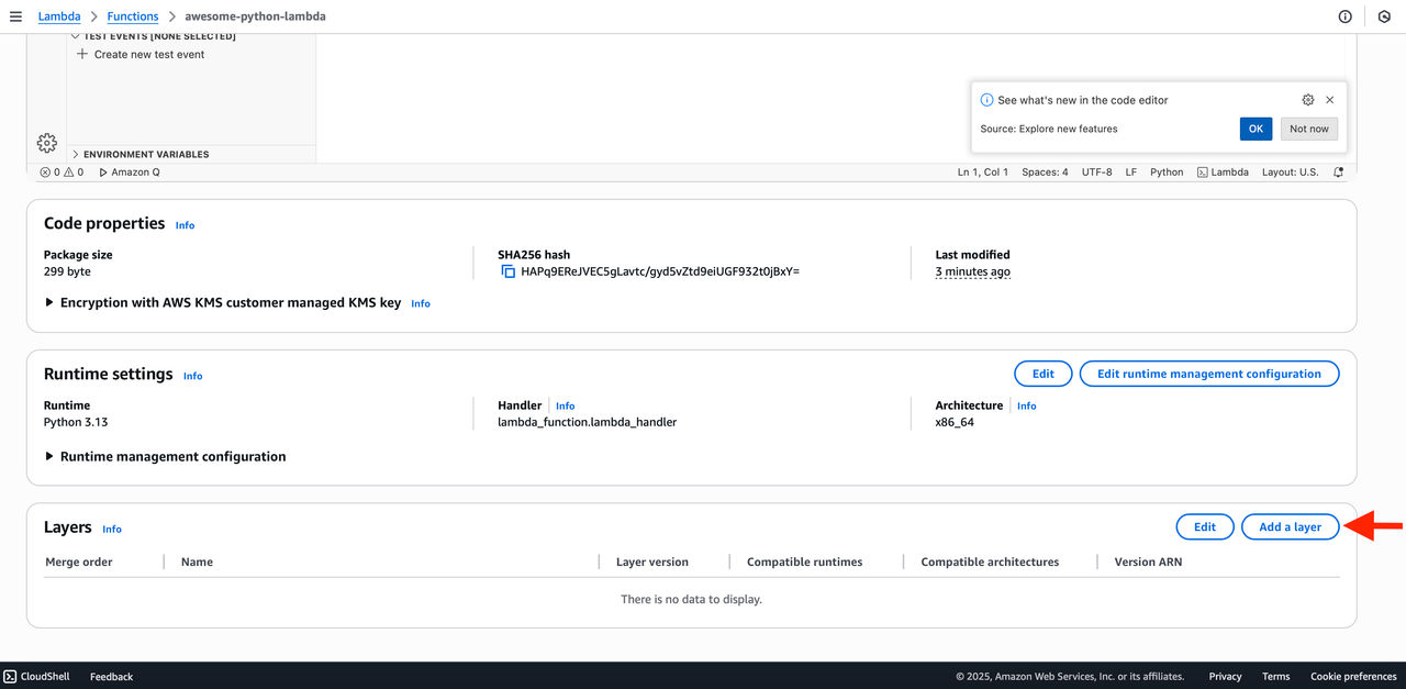

  2. Cliquez sur « Ajouter un calque » dans la boîte de dialogue « Calques ».

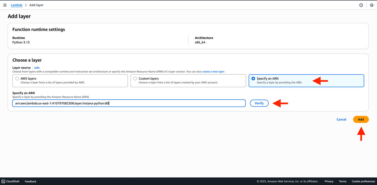

  3. Sur la nouvelle page qui s'ouvre, sélectionnez l'option « Spécifier un ARN » comme source de calque. Copiez-collez l'ARN de la couche Lambda « Instana » correspondant à votre région dans le champ « Spécifier un ARN », puis cliquez sur « Ajouter ». Vous trouverez l'ARN correspondant à la couche Lambda « Instana » dans la section « Couches Lambda » du site Instana.
Figure 3 Ajouter une couche « Instana » Python

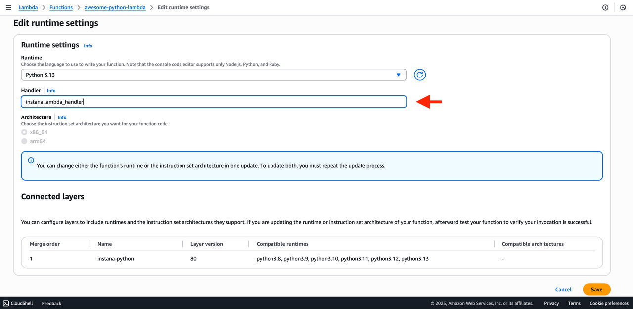

Étape 2. Configurer le gestionnaire Lambda

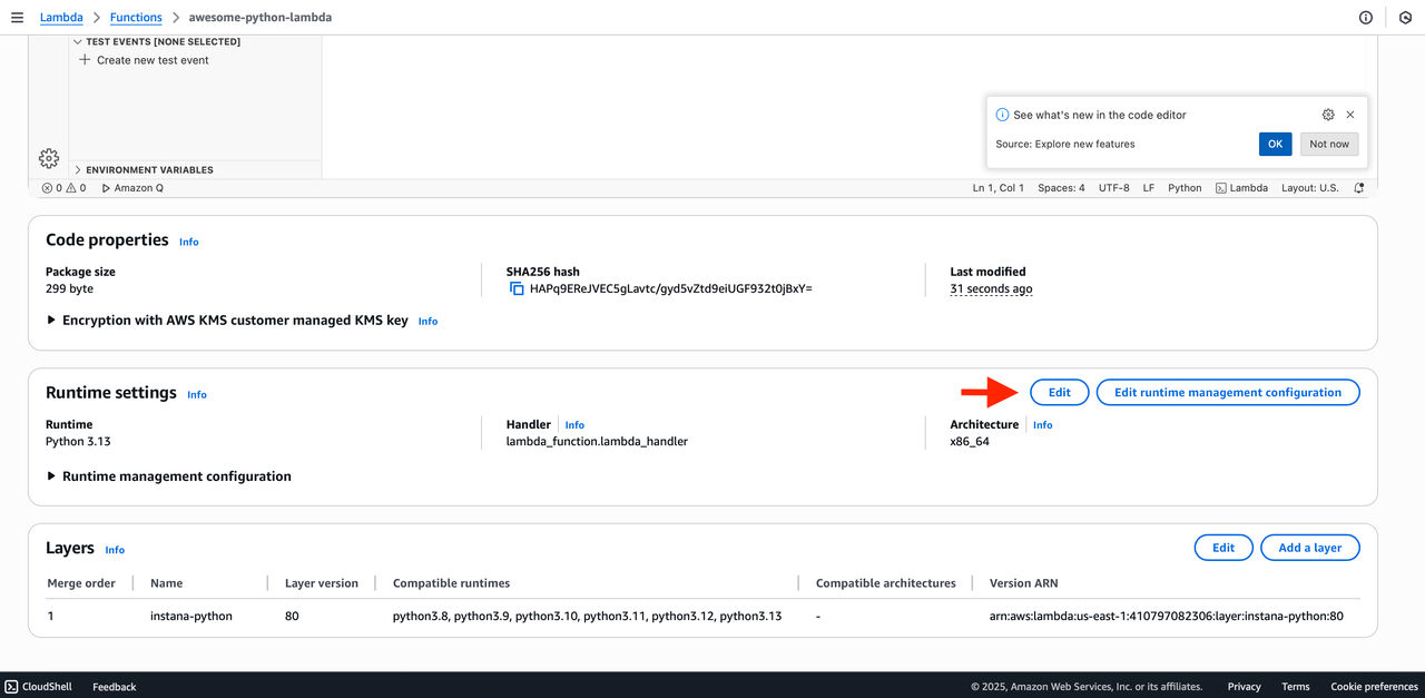

Définissez le gestionnaire Lambda sur instana.lambda_handler. Sur la page de configuration des fonctions, accédez à la section « Paramètres d'exécution », puis cliquez sur « Modifier ».
Figure 4 Modifier les paramètres d'exécution
Dans le champ « Handler », saisissez instana.lambda_handler, puis cliquez sur Save.
Figure 5. Enregistrer les paramètres d'exécution

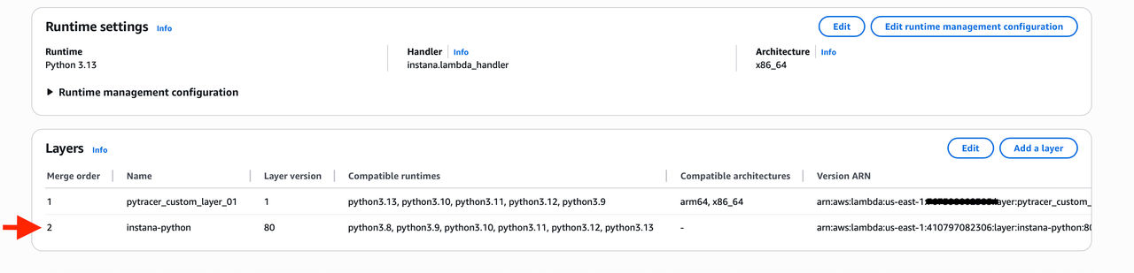

L'ordre des couches peut avoir une incidence sur les performances de la couche d' Instana
Lorsque vous ajoutez plusieurs couches à une fonction Lambda d' Python, l'ordre dans lequel vous les ajoutez a une incidence sur les performances de la couche d' Instana. Pour vous assurer que le calque « Instana » soit correctement tracé, placez-le en dernière position (c'est-à-dire avec le numéro le plus élevé) dans l'ordre de fusion des calques.
Figure 6 Ordre de fusion des calques
