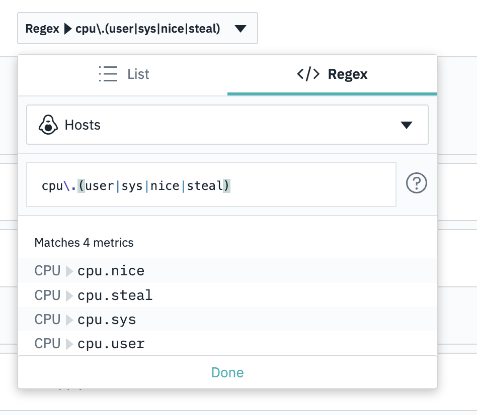

Utilisation d'une expression régulière pour sélectionner des indicateurs
Parfois, vous pouvez avoir plusieurs métriques avec des noms similaires que vous souhaitez visualiser ensemble. Au lieu de sélectionner plusieurs jeux de données, un pour chaque métrique, utilisez une expression régulière (Regex) pour sélectionner les métriques à inclure dans un jeu de données.
Pour sélectionner des métriques à l'aide d'une expression régulière, procédez comme suit:
- Sélectionnez l'une des métriques que vous souhaitez visualiser dans l'onglet Liste .
- Cliquez sur l'onglet Expression régulière dans le sélecteur de métrique et personnalisez votre expression.
Vous voyez maintenant un aperçu des noms de métrique correspondants dans l'éditeur Regex.
Lorsque vous créez le widget, l'ensemble de données regex inclut toutes les séries temporelles qui correspondent à l'expression régulière.
Pour afficher chaque série temporelle individuellement sur un graphique, regroupez le résultat par metricId.
