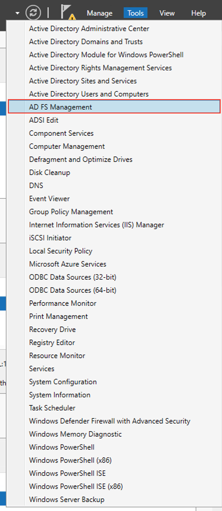

  1. Dans la liste des outils, ouvrez AD FS Management.
    Gestion ADFS

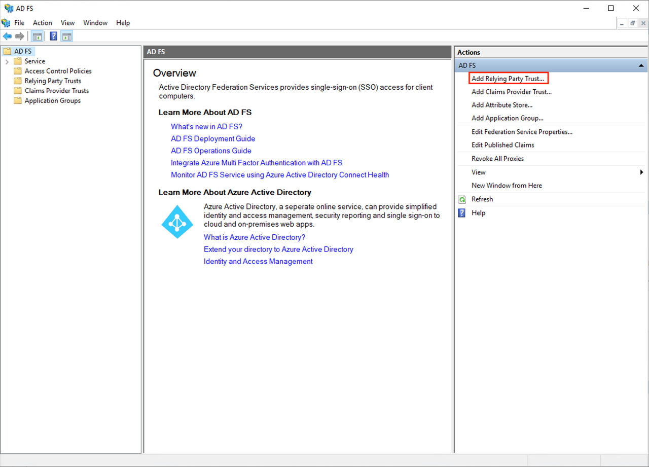

  2. Sélectionnez Add Relying Party Trust.
    Ajouter une accréditation de partie de relais

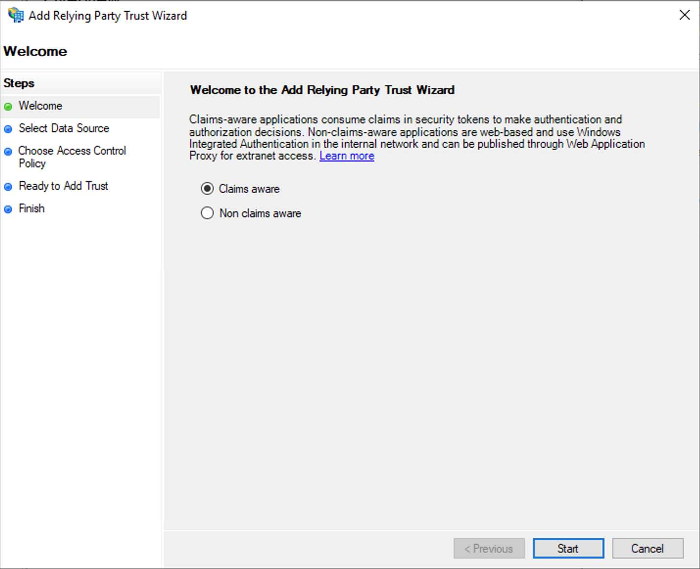

    Un assistant vous est alors proposé pour créer une relation de confiance entre parties (ou « SAML »).
    Ajouter une relation de partie de relais 1

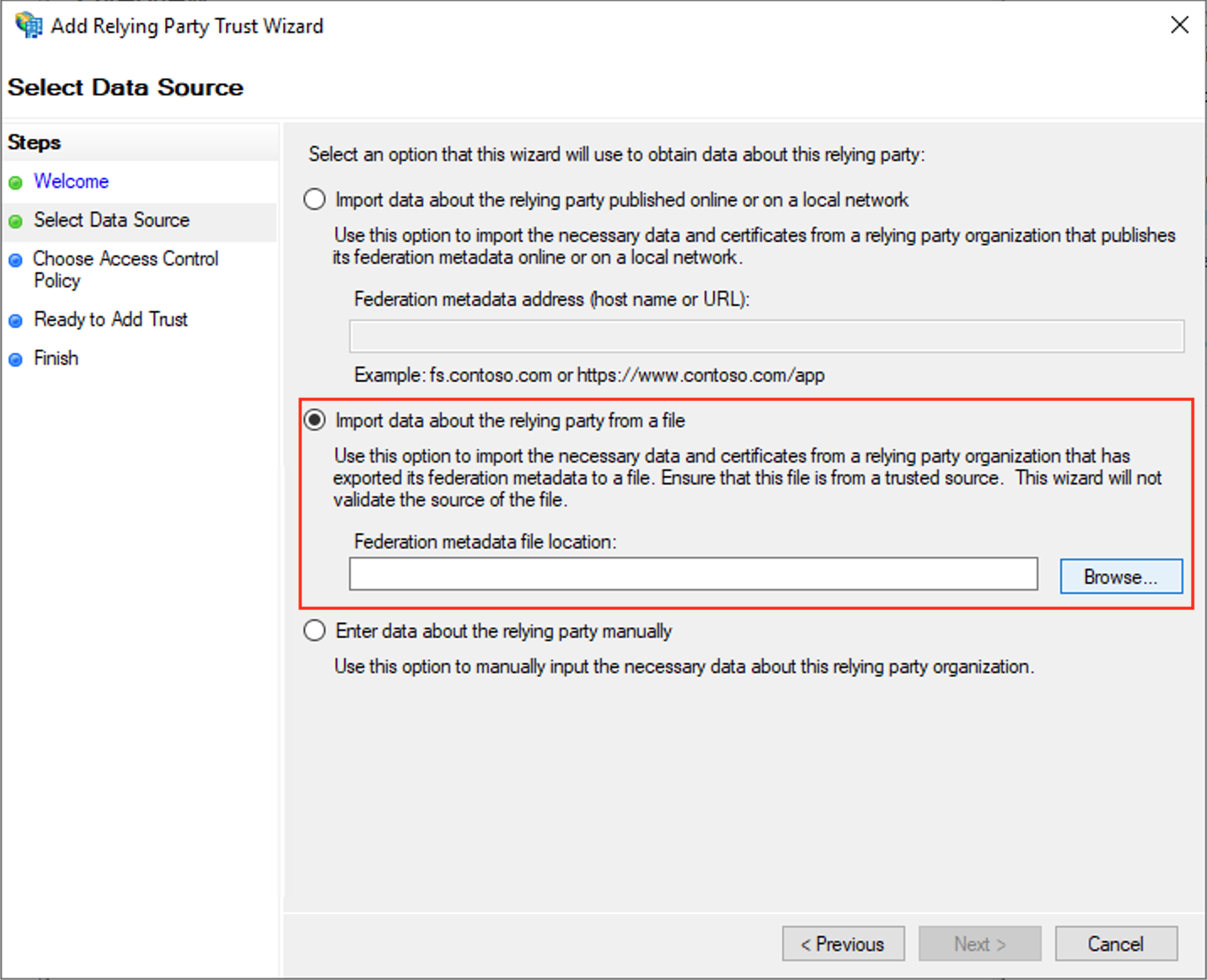

    L'étape Select Data Source (Sélectionner une source de données) de cette boîte de dialogue vous permet de transférer les métadonnées du fournisseur de services que vous avez téléchargées d'Instana. Transférez le fichier et attendez que le traitement d'Active Directory soit terminé.
    Ajout d'un téléchargement de confiance de partie utilisationnelle
    Terminez les étapes restantes pour créer le nouveau lien de confiance.

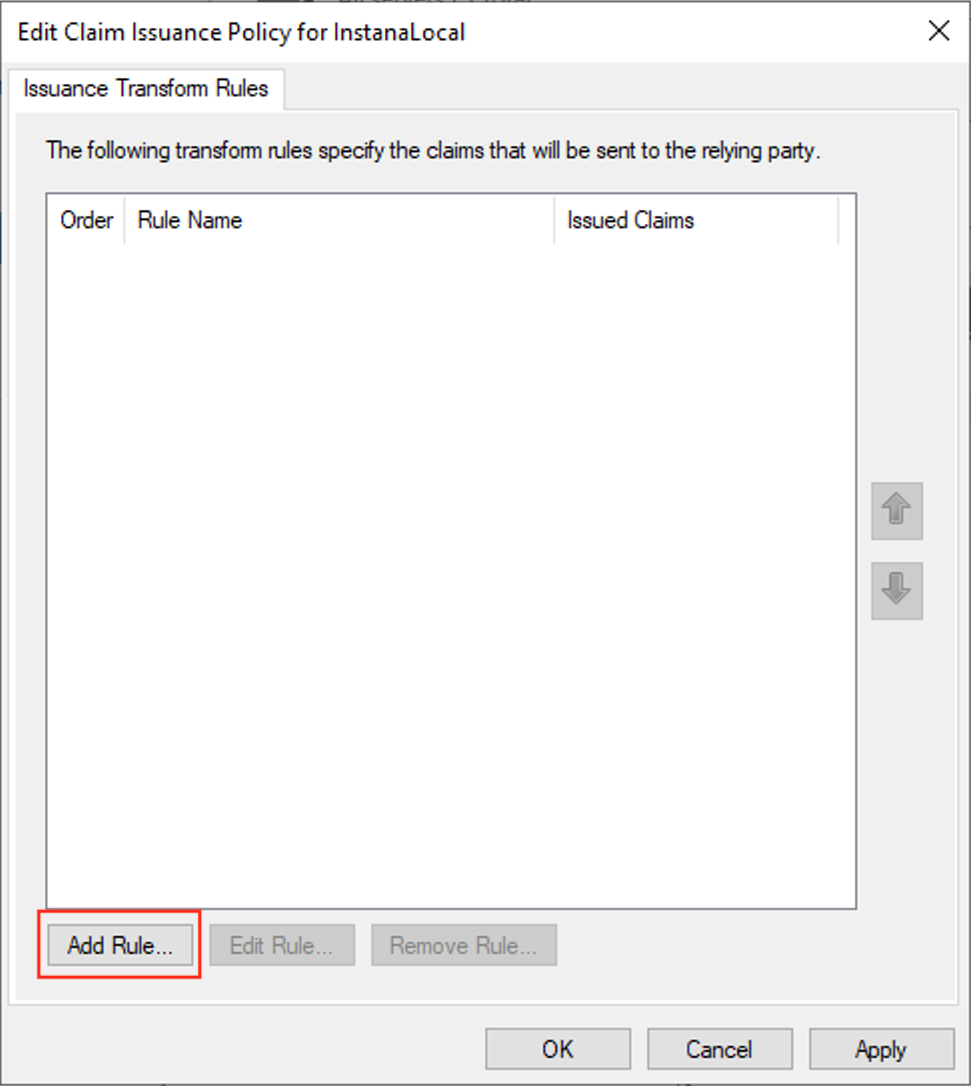

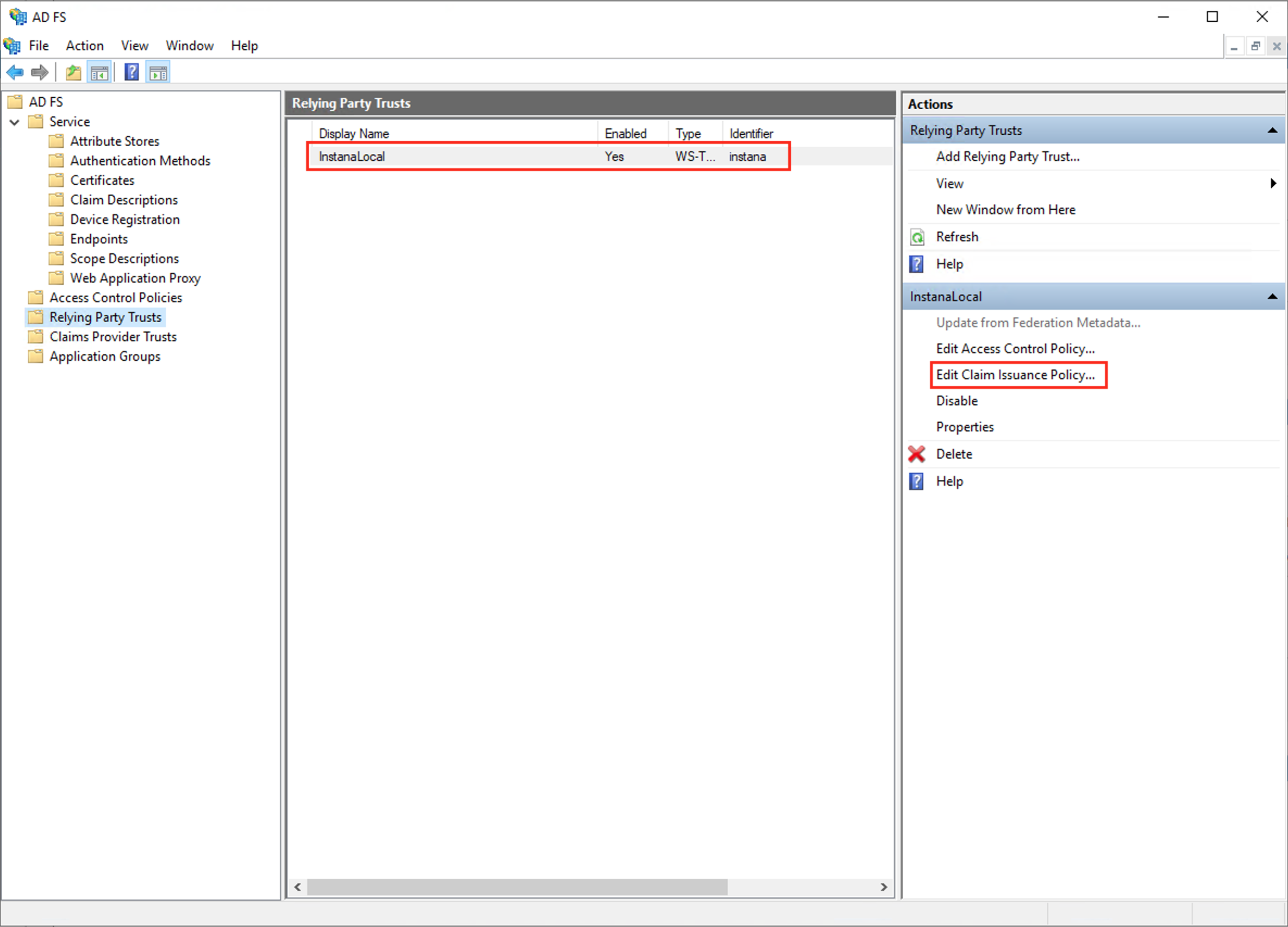

Pour ajouter la règle, sélectionnez la nouvelle Associer la confiance de partie, puis cliquez sur Editer la règle d'émission des demandes d'indemnisation ....
Il n'y a peut-être pas de règles à cet effet puisqu'il vient de se créer.
Editer la règle d'émission des demandes d'indemnisation vide
Sélectionnez « Ajouter une règle... ».

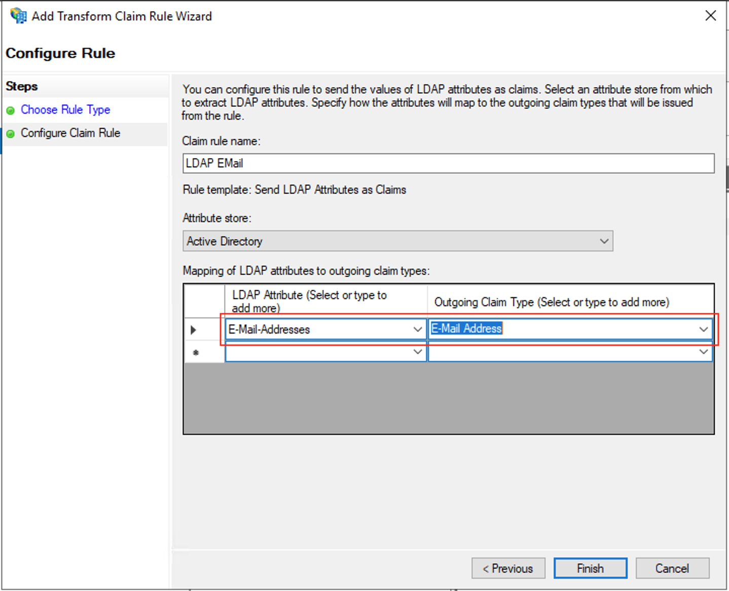

Sélectionnez « Envoyer les attributs d' LDAP s sous forme de revendications » dans la liste.
Modifier la politique de création des réclamations LDAP Attribut en tant que réclamation
Attribuez un nom à la règle et choisissez de mapper E-Mail-Address à E-Mail-Address.
Remarque : le menu contient également un champ intitulé « NameID ». Cependant, vous ne pouvez pas utiliser ce champ, la conversion ne fonctionne pas. La configuration obtenue génère des messages d'erreur « SAML » non valides.
Modifier la politique d'émission des réclamations : attribuer l'attribut « LDAP » à la réclamation 2

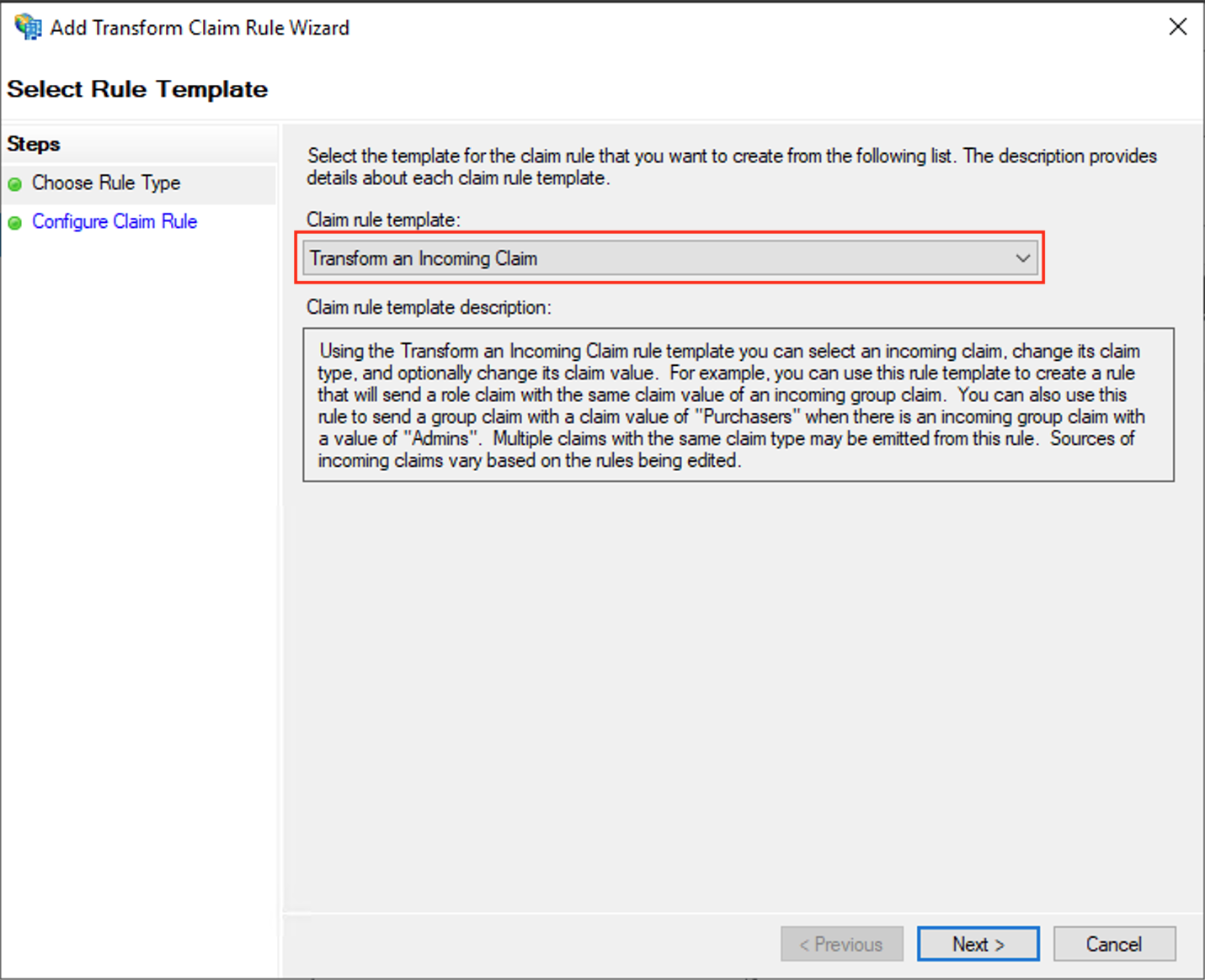

Sélectionnez Ajouter une règle ... Pour ajouter Transformer une demande d'indemnisation à venir. Cette règle se charge de convertir l'adresse e-mail au format NameID requis par la norme SAML.
Editer la règle d'émission d'une demande Revendication entrante
Sélectionnez Adresse électronique comme type de demande entrant et ID de nom comme type de demande sortant. Format d'ID de nom sortant doit être défini sur le courrier électronique pour que la conversion réelle ait lieu.
Editer la règle d'émission des demandes d'indemnisation Revendication entrante 2

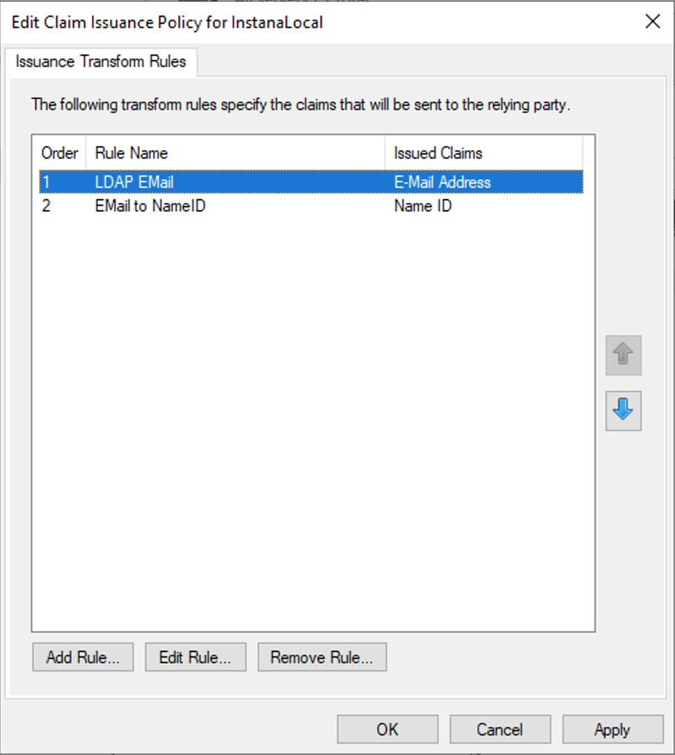

Vous pouvez ensuite voir la liste de règles suivante.
Présentation de la stratégie d'édition d'une demande d'indemnisation
L'ordre de ces règles est important, il faut donc vérifier que tout est bien à sa place.
