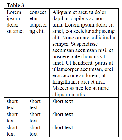

Résultats
Résultat :
Tableau 3
Exemple

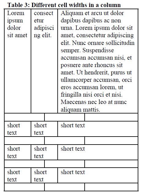

Si je devais spécifier des largeurs de cellule différentes dans les cellules d'une même colonne, à quoi ressemblerait la sortie du tableau?
Pour créer différentes valeurs de largeur de cellule :
  1. Dans l'application Document Studio , sélectionnez l'élément Icône d'élément de ligne Row et faites-le glisser dans l'élément de table après la ligne existante.
  2. Sélectionnez la première cellule de la seconde ligne.
  3. Dans la vue Propriétés, développez formatage > spécifique.
  4. Pour la propriété cell width, entrez 75.
  5. Sélectionnez la deuxième cellule de la seconde ligne.
  6. Dans la vue Propriétés, développez formatage > spécifique.
  7. Pour la propriété cell width, entrez 75.
  8. Sélectionnez la troisième cellule de la seconde ligne.
  9. Dans la vue Propriétés, développez formatage > spécifique.
  10. Pour la propriété cell width, entrez 100.
  11. Renommez l'en-tête :
    1. Cliquez deux fois sur l'élément de texte contenu dans l'élément de paragraphe.
    2. Entrez Table 3: Different cell widths in a column.
    3. Cliquez sur OK.
  12. Sauvegardez les modifications.
  13. Testez la sortie.
Si vous avez modifié les largeurs de cellule de la deuxième ligne et que le total est égal à celui de la première ligne, les cellules s'ajustent, mais le tableau lui-même a la même taille:
Exemple de tableau 3 dans lequel des largeurs de cellule différentes sont spécifiées.

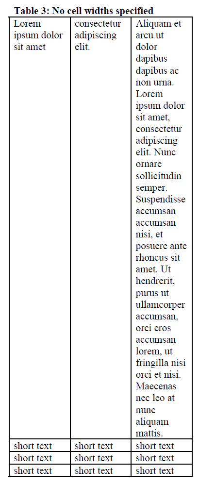

  5. Renommez l'en-tête :
    2. Entrez Table 3: No cell widths specified.
    3. Cliquez sur OK.
  6. Supprimez la seconde ligne de l'exemple précédent, si elle figure toujours dans le canevas.
  7. Sauvegardez les modifications.
  8. Testez la sortie.
Si vous avez supprimé les largeurs de cellule de chaque élément de cellule, toutes les largeurs de colonne sont identiques dans la table. La hauteur de la ligne est ajustée pour tenir compte du contenu qu'elle contient:
Exemple de tableau 3 dans lequel aucune largeur de cellule n'est spécifiée.
