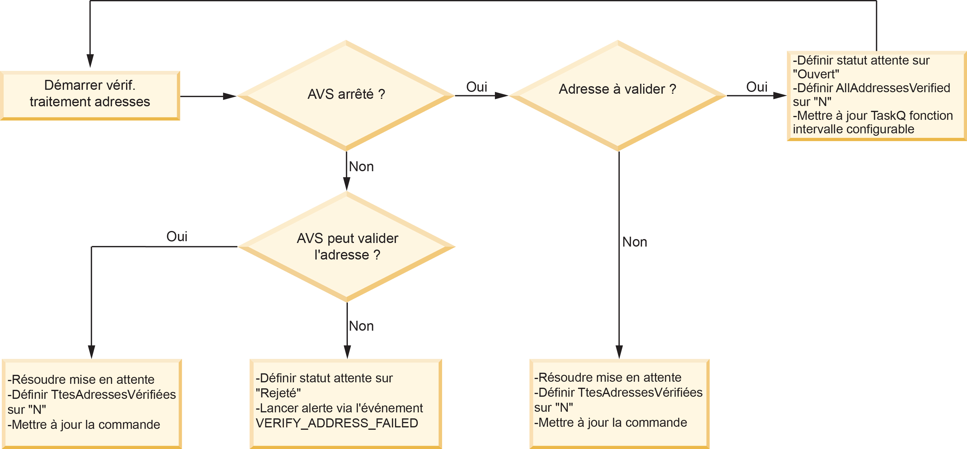

L'agent de vérification d'adresse prélève les commandes placées en attente de vérification d'adresse. Pour chaque adresse d'une commande à valider, l'agent appelle l'API verifyAddress qui, à son tour, appelle l'exit utilisateur YCDVerifyAddressWithAVSUE pour interagir avec le système AVS.
Si l'AVS confirme la validité de toutes les adresses, l'agent lève la mise en attente de la commande.
Si l'adresse est incorrecte, l'agent rejette la mise en attente. Lorsqu'une adresse n'est pas valide, l'AVS renvoie, dans la mesure du possible, plusieurs correspondances proches. L'agent gère cette situation de la même manière que si le système AVS avait signalé une adresse incorrecte : il rejette la mise en attente de la commande et déclenche une alerte. L'agent ne retraite la commande que si l'adresse est changée manuellement.
Si le système AVS n'est pas connecté, l'agent peut être configuré pour supprimer la mise en attente de la commande et traiter la commande ou pour la rejeter de sorte qu'elle soit de nouveau traitée par l'agent ultérieurement.
Figure 1. Agent de vérification de l'adresse
Agent de vérification d'adresse
