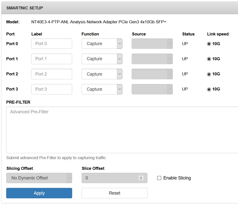

Figure 1 : Configuration de l'accélérateur
La fenêtre de configuration SmartNIC affiche le numéro de modèle de la carte SmartNIC, ainsi que les zones de port, de libellé, de fonction, de source, de statut et de vitesse de liaison. Une zone qui vous permet de spécifier l'instruction de préfiltrage à appliquer
au trafic capturé est également disponible. Deux autres zones permettent de spécifier le décalage à appliquer
pour le tronçonnage de paquets et une case à cocher est disponible,
qui permet d'activer ou non cette fonction. Deux boutons se trouvent au bas de la fenêtre pour appliquer et réinitialiser les paramètres en cours.
