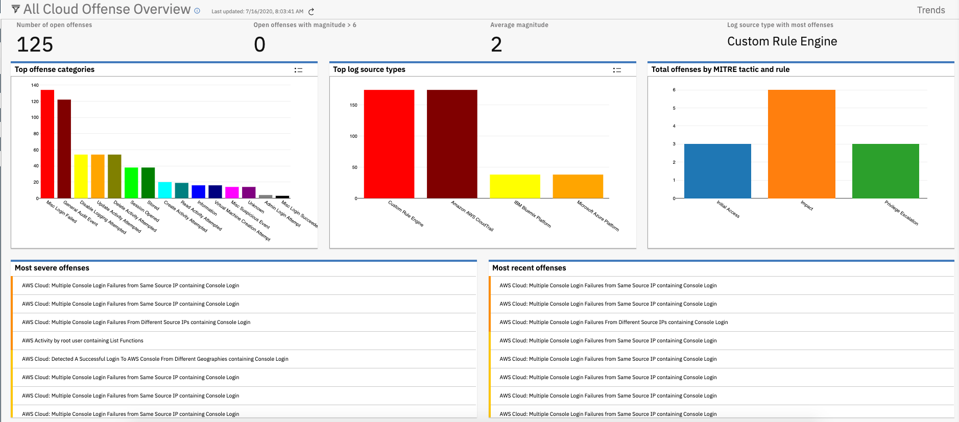

Tableau de bord commun pour toutes les infractions de cloud
Le tableau de bord All Cloud Offenses Overview permet aux analystes de sécurité de visualiser les infractions potentielles liées au cloud. Il peut être organisé de différentes manières en fonction de vos besoins. Le tableau de bord affiche toutes les données des infractions ouvertes dans les graphiques suivants :
  • Principales catégories d'infractions
  • Top log source types
  • Total offenses by MITRE tactic and rule
  • Infractions les plus graves
  • Infractions les plus récentes
Tableau de bord All Cloud Offenses
Pour plus d'informations, voir Visualisation des données d'infraction de cloud.

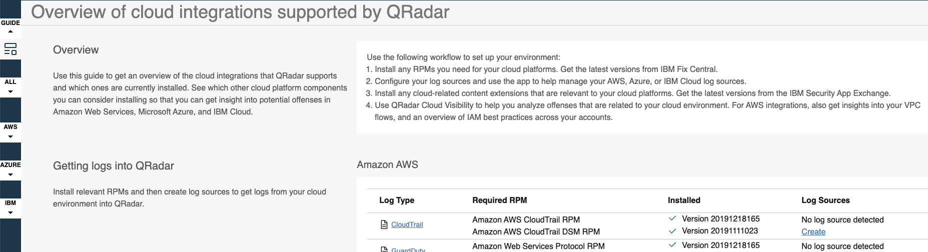

Guide des intégrations de cloud
Ce guide fournit une présentation des intégrations de cloud prises en charge par QRadar et des intégrations actuellement installées. Découvrez quels autres composants de plateforme cloud vous pouvez envisager d'installer afin d'obtenir des informations sur les infractions potentielles dans Amazon Web Services, Microsoft Azureet IBM Cloud®. Configurez les sources de journal et installez toutes les extensions de contenu liées au cloud qui sont pertinentes pour vos plateformes cloud. Accédez au guide à partir du menu de navigation.
Figure 1 : Guide des intégrations de cloud
Guide des
