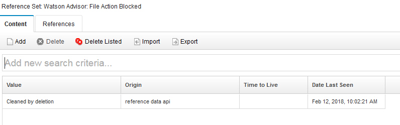

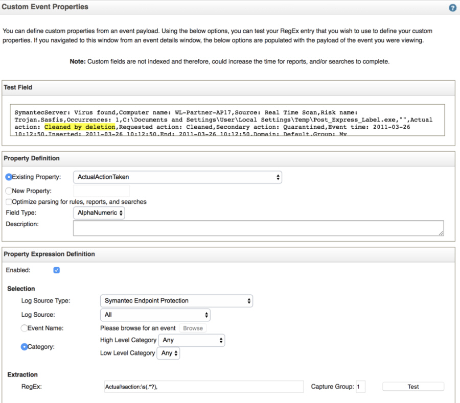

    Dans l'exemple suivant, la propriété d'événement personnalisée est définie de sorte à extraire l'action réelle "Cleaned by deletion" du journal.
    Si "Cleaned by deletion" a été ajoutée au jeu de références Watson Advisor: File Action Blocked, le graphique des connaissances indique que l'exécution du fichier est bloquée.
    Exemple de journal
    Ensemble de référence: exemple Watson Advisor

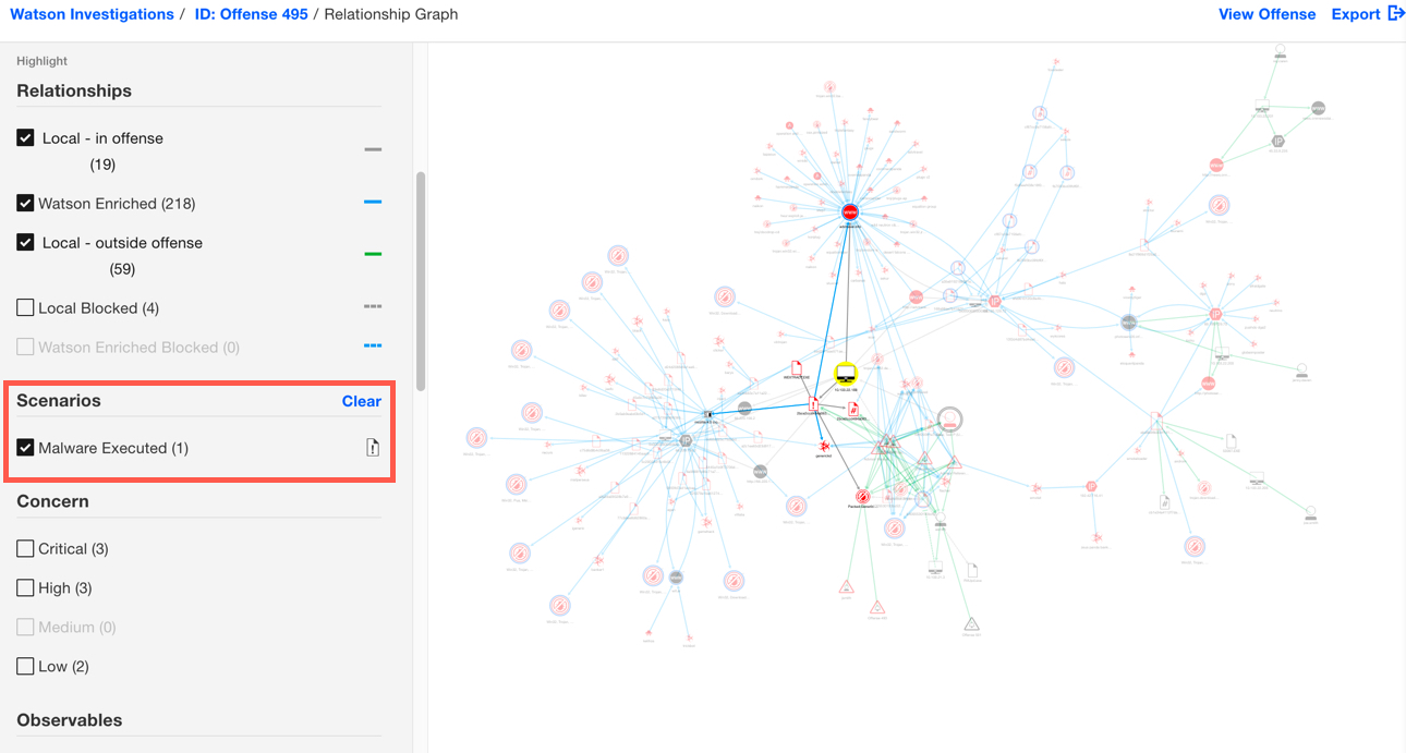

Après avoir configuré votre mappage de propriétés d'événement personnalisées et vos jeux de références Watson Advisor, vous pouvez visualiser le moment où le logiciel malveillant est exécuté sur le graphique des connaissances.
Exemple
Remarque: Le graphique montre un exemple de logiciel malveillant exécuté sur V2.4.1 de l'application.
Exemple de logiciel malveillant exécuté sur un graphique
