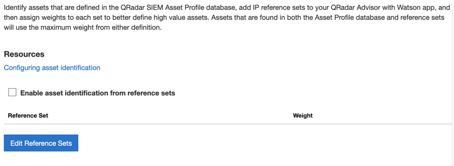

  4. Cliquez sur Identification de l'actif.
  5. Cochez la case Activer l'identification d'actif à partir des jeux de références pour permettre à QRadar Advisor with Watson d'utiliser le poids d'actif identifié dans les jeux de références.

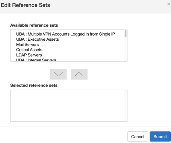

  6. Cliquez sur Editer les ensembles de référence.
  7. Dans la section jeux de références disponibles, sélectionnez les jeux de références auxquels vous souhaitez ajouter des poids d'actifs. Remarque: Vous devez avoir des ensembles de références configurés dans QRadar , sinon ils n'apparaîtront pas dans la liste Ensembles de références disponibles .
    Ecran Identification de l'actif
  8. Cliquez sur Soumettre.
Exemple
