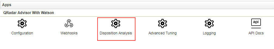

Pour réinitialiser le modèle Offense Disposition Training dans QRadar 7.3.3 ou version ultérieure, dans le menu de navigation QRadar , cliquez sur Admin > QRadar Advisor with Watson > Analyse de disposition , puis cliquez sur Réinitialiser le modèle de formation.
Bouton Analyse de disposition
