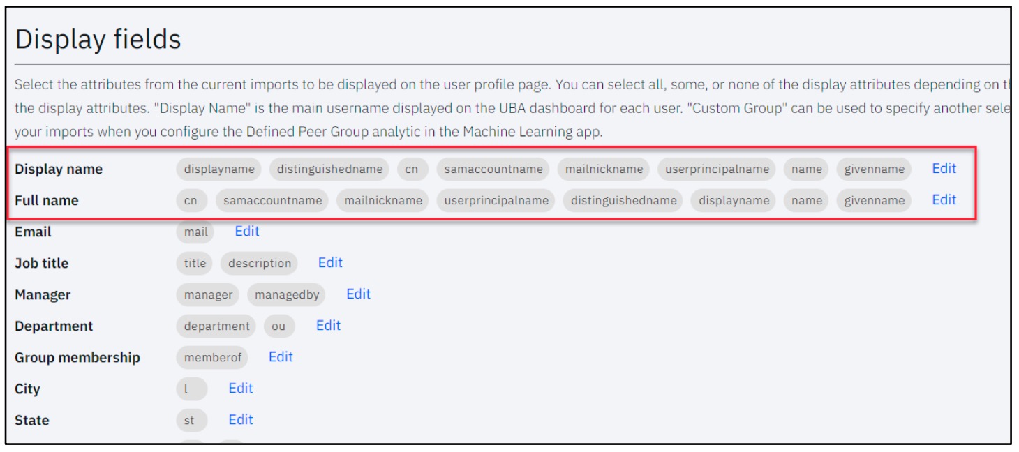

Champs d'affichage - Plusieurs champs sont configurés pour le nom d'affichage et le nom complet
L'utilisation incohérente du nom d'affichage et du nom complet peut entraîner des confusions. Complétez la procédure pour relever ce défi :
- Identifier l'attribut correct pour chaque champ qui doit s'afficher dans le profil de l'utilisateur.
- Si les attributs distinguishedname et displayname sont utilisés pour le nom d'affichage, le nom d'affichage utilisera l'attribut distinguishedname s'il est disponible.
- Le nom d'affichage utilise le premier attribut disponible dans l'ordre.
