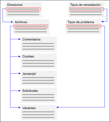

Estructura de base de datos Firebird
Cuando se exportan los resultados del escaneo a una estructura de base de datos Firebird, se pueden ver utilizando uno de los muchos visores de bases de datos ODBC y JDBC. La estructura de los componentes de la base de datos relevantes se ilustra en la figura siguiente y se describe en las subsecciones siguientes.
Nota: Algunos campos de la base de datos son campos internos de AppScan y no son relevantes para el usuario. Estos campos se marcan como "AppScan internos" en las tablas siguientes.
Representación de la estructura de la base de datos Firebird exportada
