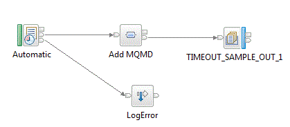

Flujo de mensajes AutomaticTimeout
El diagrama muestra cómo utilizar un nodo TimeoutNotification en modalidad Automática:
Flujo de tiempo de espera excedido automático
Este flujo se establece para hacer ping una vez cada diez segundos mientras el nodo de integración se está ejecutando.

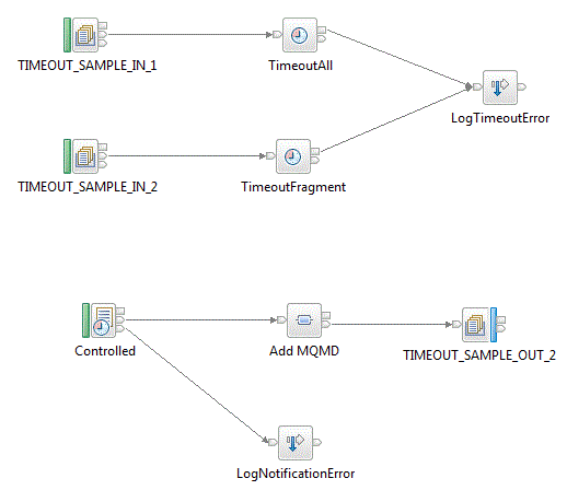

Flujo de mensajes ControlledTimeout
El diagrama muestra cómo utilizar los nodos TimeoutControl y TimeoutNotification juntos. Este único archivo . msgflow contiene dos flujos de mensajes: uno para solicitar los tiempos de espera excedidos y otro para procesarlos.
Flujo de tiempo de espera excedido controlado
Estos flujos están dirigidos por los mensajes de prueba, que se describen más adelante en este tema, que contienen solicitudes de tiempo de espera excedido y que son procesados por los nodos TimeoutAll y TimeoutFragment TimeoutControl. Estos nodos validan las solicitudes de tiempo de espera y almacenan los mensajes para el nodo Controlled TimeoutNotification en el segundo flujo para procesarlos a medida que llegan.
El nodo TimeoutAll almacena todo el mensaje entrante y el nodo TimeoutFragment almacena una parte definida del mensaje entrante. Este comportamiento lo controlan las propiedades Mensaje propiedades del nodo TimeoutControl.
