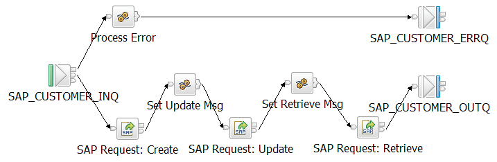

El siguiente diagrama muestra el flujo de mensajes de salida SAP que se utiliza en este ejemplo.
Una captura de pantalla del flujo de mensajes de salida SAP
Se envía un mensaje al nodo MQInput que contiene los campos necesarios para crear un objeto Customer en SAP.
El primer nodo SAPRequest, SAP Request: Create, invoca una BAPI Customer Create (BAPI_CUSTOMER_CREATEFROMDATA1) y SAP devuelve el identificador exclusivo del objeto Cliente que se ha creado.
El nodo Compute, Set Update Msg, utiliza el identificador devuelto (número de cliente) y construye un mensaje que permitirá actualizar el nuevo Cliente.
El segundo nodo SAPRequest, SAP Request: Update, envía estos datos a una BAPI Customer Update (BAPI_CUSTOMER_CHANGEFROMDATA1) y SAP devuelve un código de retorno.
El nodo Compute, Set Retrieve Msg, utiliza el identificador de Cliente para construir un mensaje que solicita a SAP que devuelva el objeto Cliente actualizado.
El último nodo SAPRequest, SAP Request: Retrieve, utiliza estos datos para invocar una BAPI Customer Retrieve (BAPI_CUSTOMER_GETDETAILS1) y SAP devuelve el objeto Cliente, que se envía a una cola WebSphere MQ como un mensaje XML.
Si el flujo detecta algún problema, al cabecera del mensaje original y los datos de la lista de excepciones se colocan en un mensaje XML y se envían a una cola WebSphere MQ de anomalías.
