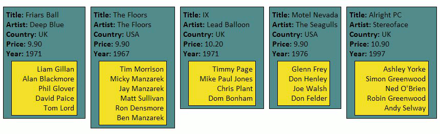

El consumidor JSONP es un programa frontal web que utiliza JavaScript para acceder directamente al proveedor. El diagrama siguiente muestra el resultado de JavaScript en JSONPConsumer.html:
Una captura de pantalla del script JSONP.
Puede cambiar la consulta modificando el siguiente código JavaScript HTML:
<script type="text/javascript" src="http://localhost:7080/jsonrequest/*?jsonp=parseResponse"></script>
Por ejemplo, cambiar la consulta para el código siguiente devuelve cualquier CD con el título "IX":
<script type="text/javascript" src="http://localhost:7080/jsonrequest/IX?jsonp=parseResponse"></script>
