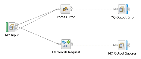

El siguiente diagrama muestra el flujo de mensajes de salida de JD Edwards que se utiliza en este ejemplo.
Captura de pantalla del flujo de salida JDE
Se envía un mensaje al nodo MQInput, que contiene campos necesarios para crear un objeto de negocio en JD Edwards.
El nodo JDEdwardsRequest utiliza estos datos para realizar una llamada de función empresarial denominada Retrieve, y JD Edwards devuelve el objeto de negocio, que se envía a una cola de WebSphere MQ como mensaje XML.
Si el flujo detecta un problema, la cabecera del mensaje original y los datos de la lista de excepciones se colocan en un mensaje XML y se envían a una cola de errores de WebSphere MQ.
