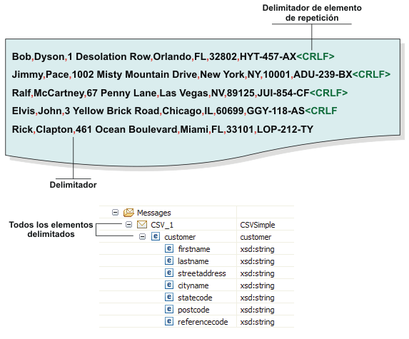

Ejemplo de mensaje CSV_1
El siguiente diagrama muestra un archivo de esquema DFDL que modela el tipo más simple de mensaje CSV. El diagrama identifica los elementos clave del mensaje CSV y muestra la estructura lógica que está definida en el archivo de esquema DFDL.
Imagen que explica la estructura del mensaje CSV_1
Puede ver las propiedades lógicas y físicas definidas por el archivo de esquema DFDL, CSV_1, seleccionando CSV_1.xsd desde el proyecto de Integración, CSVSchemas. Observe que el mensaje contiene un único elemento denominado customer que tiene maxOccurs establecido en unbounded.

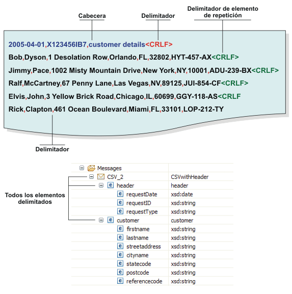

Ejemplo de mensaje CSV_2
Este archivo de esquema DFDL define la misma estructura de mensaje como CSV_1 y la amplía con una cabecera. El diagrama siguiente identifica los elementos clave del mensaje CSV y muestra la estructura lógica que está definida en el archivo de esquema DFDL.
Imagen que explica la estructura del mensaje CSV_2
Puede ver las propiedades lógicas y físicas definidas por el archivo de esquema DFDL, CSV_2, seleccionando CSV_2.xsd desde el proyecto de Integración, CSVSchemas.

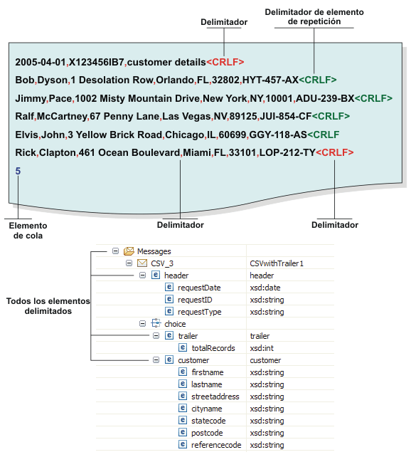

Ejemplo de mensaje CSV_3
Este archivo de esquema DFDL define la misma estructura de mensaje como CSV_2 y la amplía añadiendo una opción bajo el elemento customer. Esta opción permite que los datos CSV que se repiten contengan distintas estructuras para cada elemento que se repite. El diagrama siguiente identifica los elementos clave del mensaje CSV y muestra la estructura lógica que está definida en el archivo de esquema DFDL.
Imagen que explica la estructura del mensaje CSV_3
Puede ver las propiedades lógicas y físicas definidas por el archivo de esquema DFDL, CSV_3, seleccionando CSV_3.xsd desde el proyecto de Integración, CSVSchemas.
