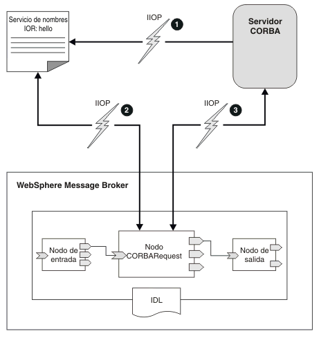

El siguiente diagrama de visión general muestra las relaciones que existen entre el flujo de mensajes en IBM Integration Bus, el servicio de denominación y la aplicación Java de servidor CORBA.
Diagrama que muestra la relación entre IBM Integration Bus, el servicio de denominación y el servidor CORBA.
  1. El sistema de gestión del control de existencias está albergado como aplicación Java de servidor CORBA. La aplicación de servidor crea el objeto CORBA, lo enlaza con una referencia y coloca esta referencia de objeto en el servicio de denominación.
  2. En el momento del despliegue, el nodo CORBARequest se pone en contacto con el servicio de denominación para obtener una referencia de objeto. El servicio de denominación es el mecanismo que las aplicaciones de servidor CORBA utilizan para colocar sus referencias de objeto. El servicio de denominación se inicia en un nombre de host y un número de puerto específicos.
  3. El flujo de mensajes StockWarehouseClient conduce las solicitudes a la aplicación Java de servidor CORBA utilizando la referencia de objeto e invocando a la operación específica sobre el objeto en el servidor CORBA.

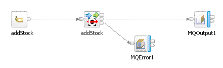

Proceso de incremento de la cantidad de existencias
Este flujo de procesos consta de los siguientes nodos:
Diagrama de flujo para el proceso de incremento de la cantidad de existencias
El nodo Label recibe la solicitud de mensaje direccionada. El nodo CORBARequest invoca la operación addStock de la aplicación de servidor CORBA que pasa los parámetros de entrada y devuelve una respuesta que se propaga a una cola de WebSphere MQ.
Las excepciones definidas por el usuario que se generan desde la aplicación Java de servidor CORBA se propagan desde el terminal de error del nodo CORBARequest a otra cola de WebSphere MQ.

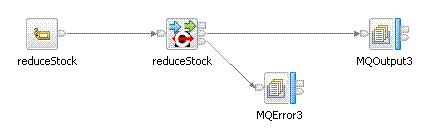

Proceso de reducción de la cantidad de existencias
Diagrama de flujo para el proceso de reducción de la cantidad de existencias
El nodo Label recibe la solicitud de mensaje direccionada. El nodo CORBARequest invoca la operación reduceStock de la aplicación de servidor CORBA que pasa los parámetros de entrada y devuelve una respuesta que se propaga a una cola de WebSphere MQ.
