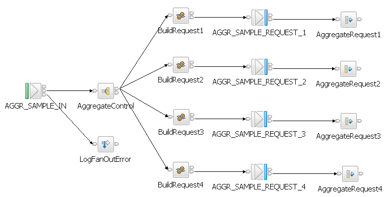

Flujo de mensajes FanOut (abanico de salida)
Es el flujo que toma el mensaje de solicitud entrante, genera cuatro mensajes de solicitud distintos, los envía tras una solicitud/respuesta e inicia el seguimiento de la operación de agregación.
Flujo de FanOut de Agregación
El terminal de Control del nodo AggregateControl no está conectado y la Modalidad de transacción del nodo MQInput está establecida en . Encontrará más información sobre las razones por las que se ha elegido este diseño en Ampliación del ejemplo de Agregación.
El flujo de mensajes FanOut contiene los nodos AggregateControl y AggregateRequest que se utilizan para iniciar el proceso de agregación. El nodo AggregateControl propaga el mensaje de solicitud cada una de las cuatro ramas conectadas a su terminal de salida en un orden no definido. Cada rama tiene un nodo Compute BuildRequest para generar la solicitud individual. En el nodo BuildRequest1 Compute se utiliza el siguiente código ESQL:

Después de que el nodo Compute BuildRequest haya generado el mensaje de solicitud estableciendo el nodo Compute en Pass LocalEnvironment and Message, un nodo MQOutput efectuará su salida a la cola AGGR_SAMPLE_REQUEST. (Para que este ejemplo sea más sencillo, se han transferido las cuatro solicitudes a la misma cola, pero es probable que este escenario no resulte realista si se trata de una aplicación real.) Cada nodo AggregateRequest tiene un nombre de carpeta, especificado como un parámetro de configuración, que el nodo AggregateReply utiliza al añadir las diversas respuestas al mensaje de respuesta agregado. El nodo AggregateRequest1 utiliza el primer cuarto del mensaje de entrada, el nodo AggregateRequest2 el segundo cuarto, y así sucesivamente.
Los nodos MQOutput se establecen para especificar AGGR_SAMPLE_REPLY como la cola ReplyTo en los mensajes de solicitud, que utiliza el flujo de mensajes RequestReplyApp.
Cuando se realiza la salida de los cuatro mensajes, el nodo AggregateControl almacena internamente el estado de la agregación en el nodo de integración, como se muestra en los pasos siguientes:
Para obtener más información acerca de otros modos de realizar ese escenario, consulte Ampliación del ejemplo.
El flujo completo ha de realizarse bajo una transacción, con Modalidad de transacción establecido en YES en el nodo MQInput, debido a que es el procedimiento más eficiente si la última operación (el almacenamiento del estado de la operación de agregación) ha terminado antes de recibir las respuestas.

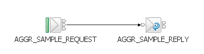

Flujo de mensajes RequestReplyApp
Este flujo se utiliza para simular las aplicaciones de servicio de fondo que normalmente procesan los mensajes procedentes de la operación de agregación. En un sistema real, pueden ser otros flujos de mensajes o aplicaciones existentes, pero este nivel de complejidad no es necesario para el ejemplo de Agregación, de este modo, el flujo contiene lo mínimo necesario un proceso correcto de solicitud/respuesta. Este flujo lee de la misma cola en la que graban los nodos MQOutput del flujo FanOut, realiza la salida en la cola en la que lee el nodo de entrada de FanIn y proporciona un puente de mensajería entre los dos flujos de mensajes. Los mensajes de transfieren a su cola de respuestas (como establecen los nodos MQOutput en el flujo FanOut).
Flujo de respuesta
El flujo de mensajes RequestReplyApp se especifica con tres instancias adicionales en el archivo de intermediario (BAR), lo que genera cuatro hebras en total, lo que garantiza que las cuatro solicitudes se procesen lo más rápidamente posible.

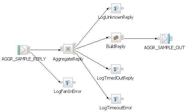

Flujo de mensajes FanIn (abanico de entrada)
Este flujo recibe todas las respuestas del flujo de mensajes RequestReplyApp y las agrega en un solo mensaje de salida. Un nodo MQOutput no puede efectuar la salida del mensaje de salida del nodo AggregateReply, por lo que se añade un nodo Compute para convertir los datos a un formato con el que pueden grabarse en una cola.
Flujo de mensajes de agregación de abanico de entrada
El flujo de mensajes de abanico de entrada (FanIn) tiene también tres instancias adicionales por los mismos motivos que el flujo de mensajes RequestReplyApp. Las tres primeras respuestas entrantes las almacena internamente el nodo de integración y el estado de agregación almacenado se actualiza. Cuando se procesa la cuarta respuesta, las tres respuestas almacenadas se extraen y los cuatro mensajes de respuesta se incorporan a un mensaje de salida. El estado de ese mensaje no le permite ser transferido a una cola, por lo que el nodo Compute BuildReply invoca el siguiente ESQL:

El ESQL añade un MQMD rudimentario antes de copiar los datos de ComIbmAggregateReplyBody del mensaje de entrada a un árbol XML del mensaje de salida, mientras mantiene las carpetas y los identificadores de la solicitud de agregación. El orden de las respuestas no se especifica.
