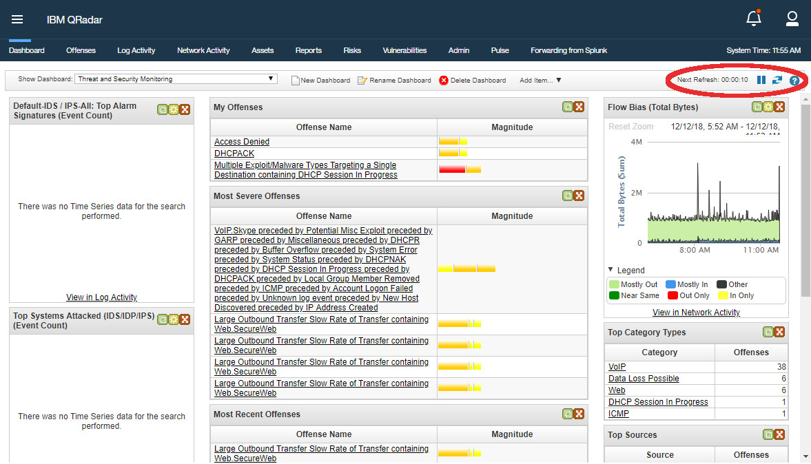

Pestaña Panel de control
La pestaña Panel de control se renueva automáticamente cada 60 segundos. El temporizador indica el tiempo que queda hasta que la pestaña se renueve automáticamente. Consulte la figura 7 para ver un ejemplo.
Pulse la barra de título de cualquier elemento de panel de control para detener automáticamente el tiempo de renovación. El temporizador parpadea en rojo para indicar que la visualización actual se ha puesto en pausa.
Figura 1. Temporizador en la consola de QRadar
Ejemplo de un temporizador en la pestaña Panel de control.
