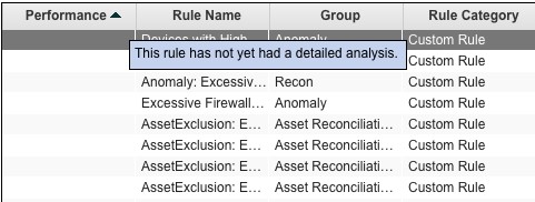

Cuando la visualización del rendimiento de la regla está activada, la columna Rendimiento se añade a la página Reglas. La columna Rendimiento permanecerá vacía hasta que se produzca un problema de rendimiento en el motor de reglas personalizado.
Figura 1. Columna de rendimiento en la página Reglas

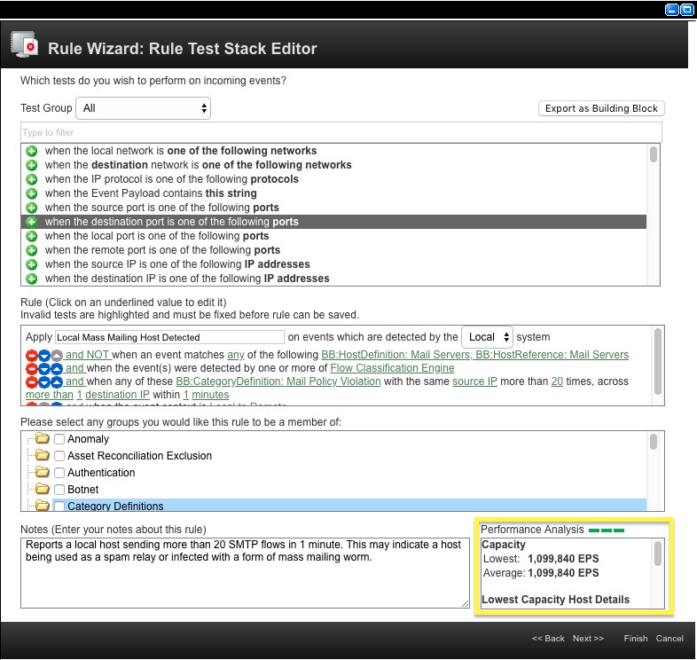

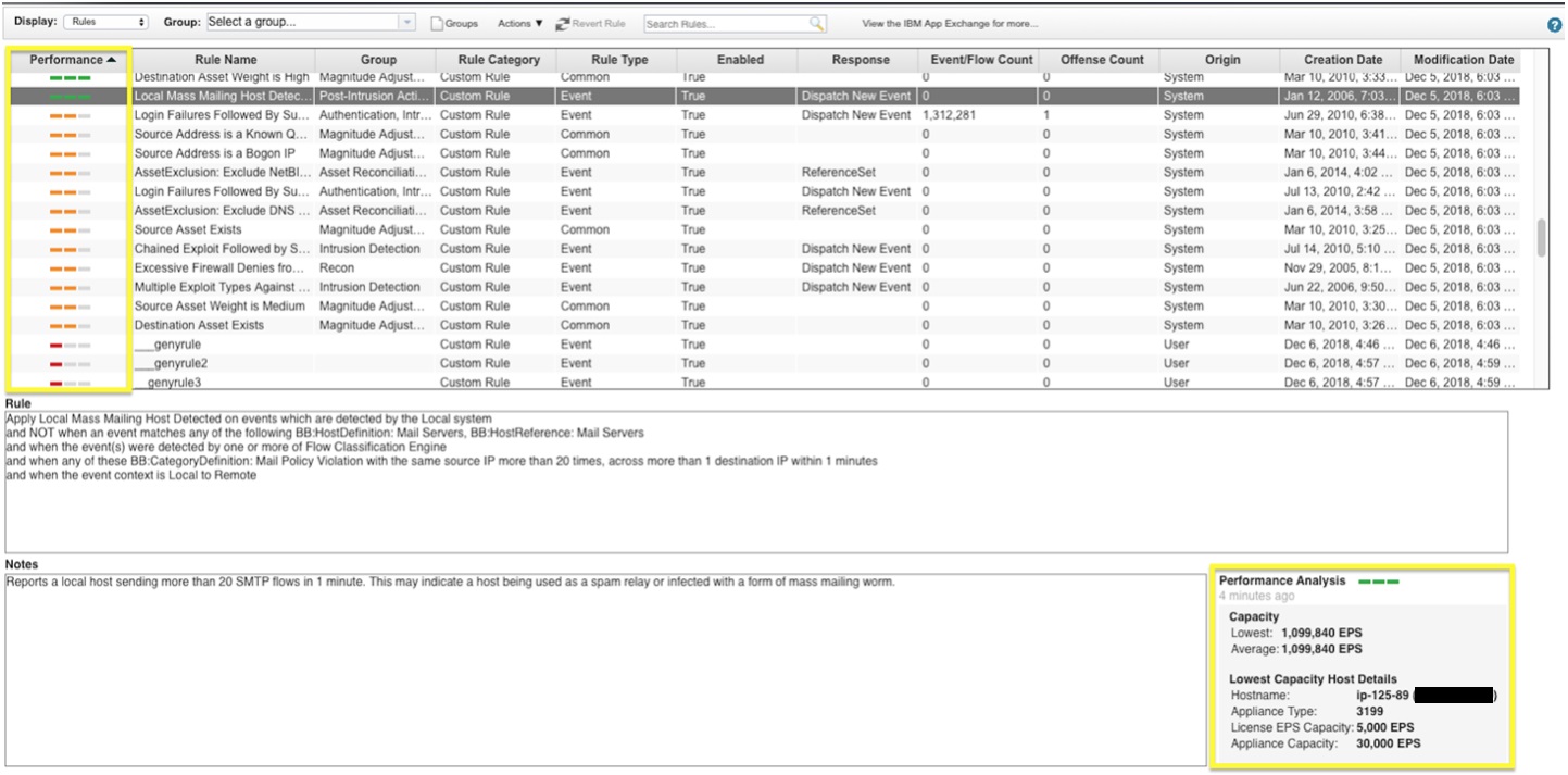

Puede ver las métricas de una regla en la página Reglas, cuando pasa el puntero del ratón sobre las barras coloreadas en la columna Rendimiento y en el cuadro de texto Análisis de rendimiento, que está en la esquina inferior derecha de la página Reglas. También puede ver las métricas de una regla en el Asistente de reglas, cuando edita una regla. La indicación de fecha y hora del recuadro de texto Análisis de rendimiento muestra cuándo se han actualizado las métricas de la regla. Para obtener más información sobre la creación de reglas, consulte el tema Reglas .
En la pestaña Actividad de red o en la pestaña Actividad de registro, pulse Reglas para visualizar la página Reglas. Efectúe una doble pulsación en una regla para abrir el Asistente de reglas.
Figura 2. Análisis de rendimiento en la página Reglas
Figura 3. Análisis de rendimiento en el Asistente de reglas
Análisis de rendimiento en el asistente de reglas
Colores y barras en la columna Rendimiento de la página Reglas
El número de barras que se muestra es una ayuda visual para los daltónicos.
Una barra roja
La regla es de bajo rendimiento y debe ser ajustada. El rendimiento de EPS/FPS de esta regla está por debajo del límite inferior. Abra la regla y ajuste las pruebas.
Dos barras naranjas
Es posible que la regla necesite algunos ajustes.
Tres barras verdes
La regla tiene un alto rendimiento, por encima del límite superior del umbral de EPS/FPS.

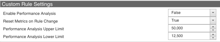

Nota: Los colores y el número de barras no se pueden cambiar. La definición de una regla que está bajo rendimiento es configurable por un administrador.
La imagen siguiente muestra los Valores de regla personalizada predeterminados en QRadar.
Figura 4. Valores de regla personalizada
Valores de regla personalizada en QRadar
