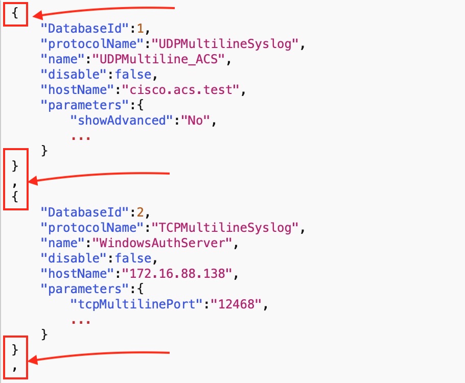

    Importante: Si está añadiendo varias fuentes de registro, cada definición de origen de registro debe tener llaves de apertura y cierre. Las secciones de cada origen de registro deben separarse mediante comas, como en el ejemplo siguiente.
    Figura 1. Ejemplo de formato logSources.json
    Ejemplo de formateo de logSources.json
