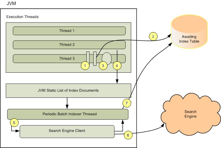

El siguiente diagrama ilustra la lógica de creación asíncrona de índices:
Los siguientes pasos describen el proceso de creación de índices:
  1. Se crea o actualiza un pedido en el sistema « Sterling Order Management », lo que indica que se ha modificado al menos uno de los atributos de la plantilla de esquema.
  2. Se ha creado un documento de esquema, que se utiliza para actualizar el índice, para el registro de pedido. Este documento se utiliza para la operación de actualización del índice propiamente dicha, tal y como se explica en los pasos 5 y 6. Sin embargo, en esta fase se crea un registro en la YFS_Awaiting_Index tabla para realizar un seguimiento de esta operación concreta de actualización del índice.
  3. La API empresarial o el agente realiza la confirmación.
  4. El documento creado en el paso 2 se envía al acumulador del índice de búsqueda Sterling junto con una referencia al registro correspondiente YFS_Awaiting_Index .
  5. El índice de búsqueda Sterling recopila dichos documentos, procedentes de diversas transacciones comerciales, y los envía periódicamente al cliente del motor de búsqueda a través del PeriodicBatchIndexer servicio.
  6. El cliente del motor de búsqueda envía estas actualizaciones del índice al servidor del índice de búsqueda.
  7. Se analiza la respuesta del servidor de índice de búsqueda y, en el caso de las operaciones de actualización que se realizan correctamente, los registros correspondientes se eliminan de la YFS_Awaiting_Index tabla. En el caso de las operaciones que han fallado, se conservan los registros correspondientes YFS_Awaiting_Index .
