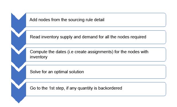

Los datos de auditoría de origen se capturan en cada etapa del proceso de aprovisionamiento y planificación. El proceso de aprovisionamiento y planificación se puede resumir en las siguientes etapas:
Etapas del proceso de aprovisionamiento y planificación
Como parte de la auditoría de origen, los datos relevantes se capturan en cada paso de filtrado de nodo de envío del proceso de origen y planificación para la transacción scheduleOrder y, a continuación, los datos se publican de forma asíncrona a través de un servicio de ejecutor planificado.
La auditoría de aprovisionamiento facilita la captura y publicación de los datos relacionados con la lógica de aprovisionamiento. La auditoría de origen consta de las dos tareas siguientes:

Niveles de exclusión
El proceso de exclusión de ubicaciones y asignaciones se puede dividir en los siguientes niveles de exclusión en la secuencia en la que se ejecutan. Estos niveles de exclusión también se utilizan para trazar el orden de exclusión de los nodos durante todo el proceso de origen y planificación. La tabla siguiente proporciona detalles sobre varios niveles de exclusión y su secuencia.
