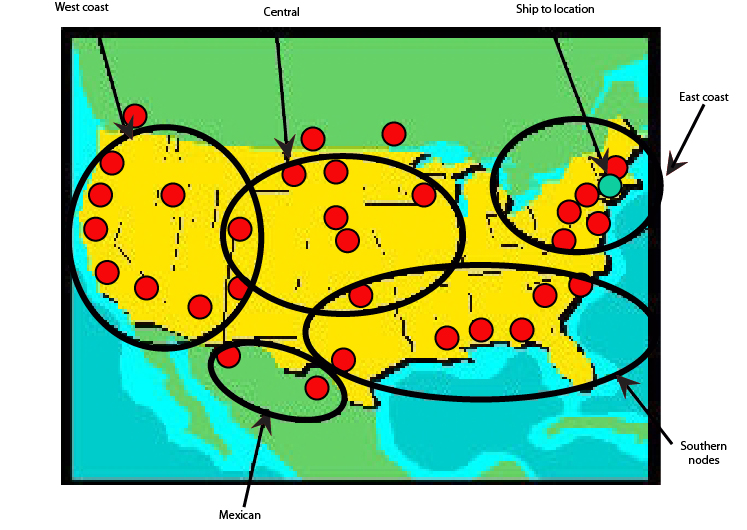

Por ejemplo, necesita realizar un envío a una ubicación en El Paso, Texas. Dispone de varios almacenes en América del Norte. Desea examinar primero los almacenes de Estados Unidos y sólo si no hay ningún inventario disponible en los almacenes de Estados Unidos buscaría en los almacenes de México. Si especifica todas las ubicaciones de América del Norte en la misma secuencia, Sterling Order Management System optimiza la distancia entre las ubicaciones de origen y destino de envío (esto también se puede controlar para optimizar en otros parámetros) y esto puede dar como resultado un envío desde un almacén mexicano. Ser capaz de controlar la secuencia de los grupos de distribución a tener en cuenta permite manejar estas situaciones geopolíticas.
Otra razón para proporcionar secuencias específicas es por motivos de rendimiento del sistema.
Supongamos que debe realizar un envío a una dirección en Nueva York. Dispone de 30 a 40 centros de distribución distribuidos por los Estados Unidos y desea realizar el envío desde el centro de distribución más cercano que tenga el producto. Puede agrupar los nodos de envío en 4 a 5 grupos de nodos de distribución basados en regiones geográficas como, por ejemplo, nodos de la costa este, nodos de la costa oeste, U.Scentral. y el sur de U.S.
Para esta situación concreta, debe configurar la secuencia para que Sterling Order Management System primero intente establecer el origen de los nodos de la costa este y, a continuación, de las regiones subsiguientes. Esto se ilustra en la figura siguiente. Observe que el mismo nodo se puede incluir como parte de varios grupos.
Figura 1. Secuencia de las plantillas de origen - ejemplo 2
Sequencing_Nodes2
Una pregunta obvia respecto a la configuración anterior es, ¿por qué no especificar tan sólo una única secuencia y asociar un grupo de nodos de distribución que incluya todas las ubicaciones de Estados Unidos? Puesto que Sterling Order Management System ya se optimiza para seleccionar la ubicación más cercana, esto requiere menos configuración con los mismos resultados.
La razón principal por la que desea configurarlo como varias secuencias es impedir que Sterling Order Management System realice búsquedas de inventario redundantes y, por lo tanto, obtenga mejores tiempos de respuesta de las funciones de compromiso. Puesto que Sterling Order Management System optimiza la selección entre todos los nodos especificados, necesita leer el inventario en todos los nodos especificados antes de realizar una selección final. Si se especificaran todas las ubicaciones de Estados Unidos, Sterling Order Management System leerá el inventario de cada ubicación antes de realizar la selección final. Si puede crear un subconjunto más pequeño de nodos para examinar, es mejor guardar los recursos del sistema y proporcionar mejores tiempos de respuesta. La elección entre una menor configuración y un mejor rendimiento se basa principalmente en principalmente en cuántas ubicaciones está buscando. Un número razonables es colocar entre 5 y 10 ubicaciones en una única secuencia. Otra ubicación más en una única secuencia podría reducir el rendimiento.
