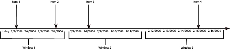

  • Fecha- SistemaSterling Order Management selecciona el nodo que puede realizar la entrega más temprana del producto. La fecha se calcula en función del tiempo de tránsito calculado entre las ubicaciones de envío y destino.
  • Número de envíos – la fecha de envío y la selección de nodo se lleva a cabo de tal forma que se reduce el número total de envíos realizados al final. Esto también se consigue con la consolidación de los envíos para el futuro inventario. Como resultado, el envío se podría retrasar más tiempo de lo que se informa al cliente. Para solucionar este problema, puede configurar el número máximo de días (ventana de retraso) que un envío se puede retrasar.
    Figura 1. Lógica de optimización de intervalo de fechas
    Lógica de optimización de rango de datos
    En la figura anterior se muestra cómo las ventanas hacen referencia al intervalo de fechas de optimización, que está configurado en 5 días. Los artículos están disponibles en distintas fechas. El artículo1 está disponible el 3/2/06 y sigue estando disponible hasta el 15/2/06. Del mismo modo, el Artículo2 está disponible el 6/2/06 y el Artículo3 el 8/2/06 hasta el 15/2/06. El artículo solamente está disponible el 15/2/06. Si el cliente formaliza una orden para todos los artículos, y accede a esperar el envío, los artículos se consolidan en un envío y se entregan el 15/2/06, lo que reduce el coste de varios envíos. Esto se aplica la regla de Lógica de optimización de fechas. Pero si el cliente desea que los artículos se envíen cuando estén disponibles, se tiene en cuenta la optimización del envío y al cliente se le envían los artículos 1 y 2 en la fecha más temprana del 6/2/06 que se encuentra en una sola ventana.
    Se puede especificar una ventana de retraso en el nivel de artículo para tener en cuenta los artículos con un vale de recogida elevado. Esta ventana se puede establecer en 0 días, lo que significa que el producto nunca se retrasa. También puede optar por no retrasar los envíos para que se consoliden con el inventario futuro ya que la información (fechas) sobre el inventario futuro nunca es precisa. Esto garantiza que el inventario disponible y adquirido se envíe de forma inmediata.
