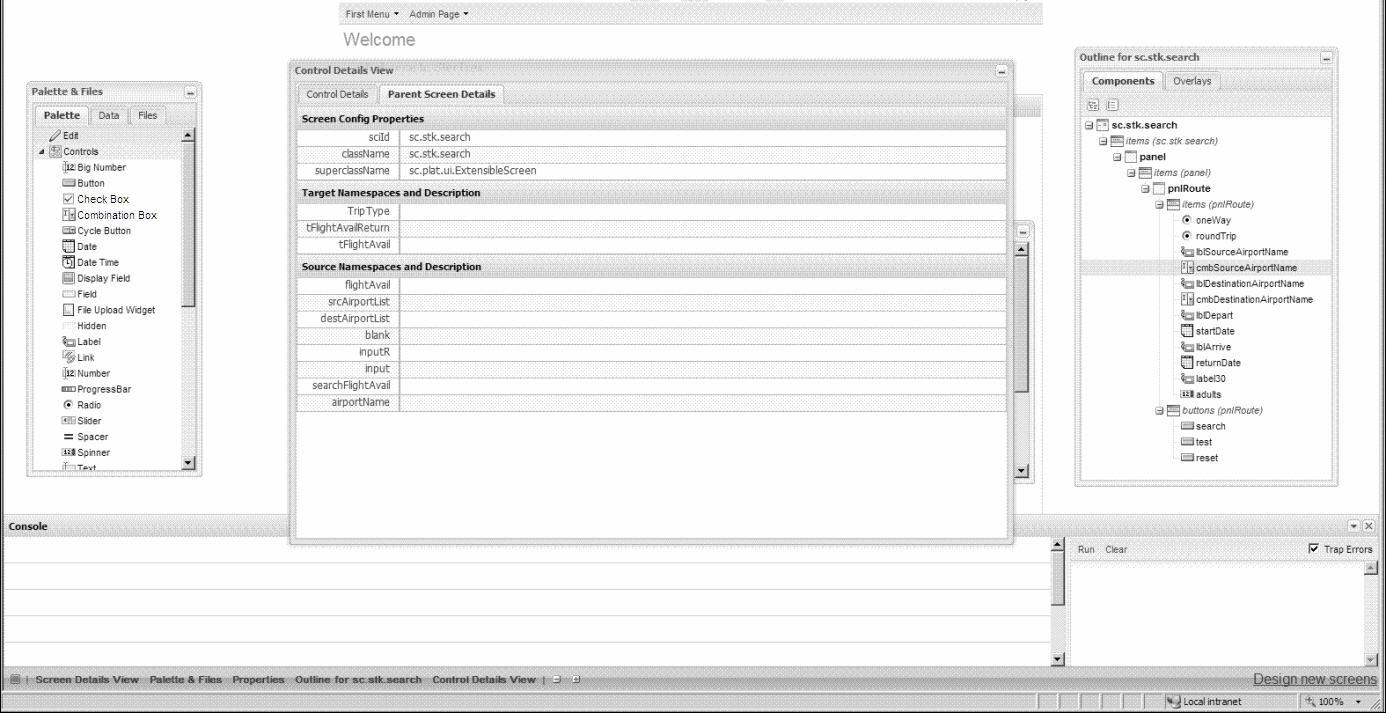

Las ventanas Paleta y archivos, Vista de detalles de control y Esquema
La ficha Detalles de la pantalla principal incluye información sobre className, superclass, sciId, namespaces y la descripción de espacio de nombres.
  • Propiedades de configuración de pantalla
    Contiene información como sciId, clase de pantalla y nombre de superclass.
  • Espacios de nombres de destino y descripción
    Muestra espacios de nombres de destino (enlaces de destino si los espacios de nombres no están disponibles) y su descripción correspondiente del atributo namespacesDesc. Si no se proporciona ninguna descripción, el valor se deja en blanco.
  • Espacios de nombres de origen y descripción
    Muestra espacios de nombres de origen (enlaces de origen si los espacios de nombres no están disponibles) y su descripción correspondiente del atributo namespacesDesc. Si no se proporciona ninguna descripción, el valor se deja en blanco.
