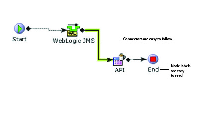

Antes de enlazar los nodos entre sí, asílos en el área de trabajo para que la lógica fluya de izquierda a derecha y de arriba a abajo. Coloque los nodos para que el enlace procedente de un nodo de origen esté en la parte inferior o derecha y entre en la parte superior o izquierda del nodo de destino.

Consulte el ejemplo siguiente.
Ventana de flujo de ejemplo de servicio
Para enlazar nodos:
Procedimiento
  1. Abra el Gestor de aplicaciones y seleccione la aplicación que desea.
  2. En el primer nodo, pulse el pequeño rombo negro a su derecha.
  3. Arrastre un enlace al nodo siguiente.

No importa qué orden utilice para enlazar nodos, pero tiene más sentido crear los enlaces en el orden en el que fluye la lógica.
Nota: Si suprime un enlace de transporte, también suprimirá las propiedades que haya definido. Puede evitarlo enlazando los nodos antes de definir las propiedades.
Si intenta enlazar nodos que no se pueden enlazar, la barra de estado le informa de que esta tarea no se puede completar.
