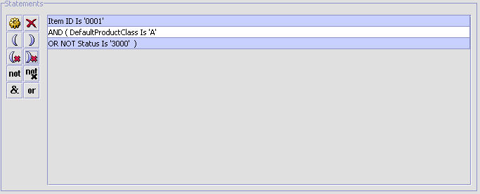

  8. Opcionalmente, edite las sentencias aplicando acciones. Si es aplicable, resalte la sentencia que desea editar y seleccione la acción deseada. La tabla siguiente describe las acciones posibles.
    Tabla 1. Acciones de sentencia
    Acción Descripción
    Sustituir la sentencia resaltada Sustituir la sentencia resaltada. El botón Añadir se sustituye por un botón Sustituir y la sentencia se puede seleccionar de nuevo en el Paso 5.
    Suprimir la sentencia resaltada Suprimir la sentencia resaltada.
    Crear un operador de prioridadCrear un operador de prioridad Crear un operador de prioridad. Por ejemplo, (A AND B) OR C en contraposición a A AND (B OR C): Las sentencias dentro del paréntesis se evalúan en primer lugar.
    Eliminar un operador de prioridadEliminar un operador de prioridad Eliminar un operador de prioridad.
    Crear un operador de negación Crear un operador de negación. Por ejemplo, A AND NOT B.
    Suprimir un operador de negación Eliminar un operador de negación. Por ejemplo, A AND NOT B se convertirá en A AND B.
    Modificar el operador seleccionado Sustituir un operador OR por un operador AND.
    Modificar el operador seleccionado Sustituir un operador AND por un operador OR.
    Una vez que se ha generado la condición de la manera deseada, pulse en Aceptar.
