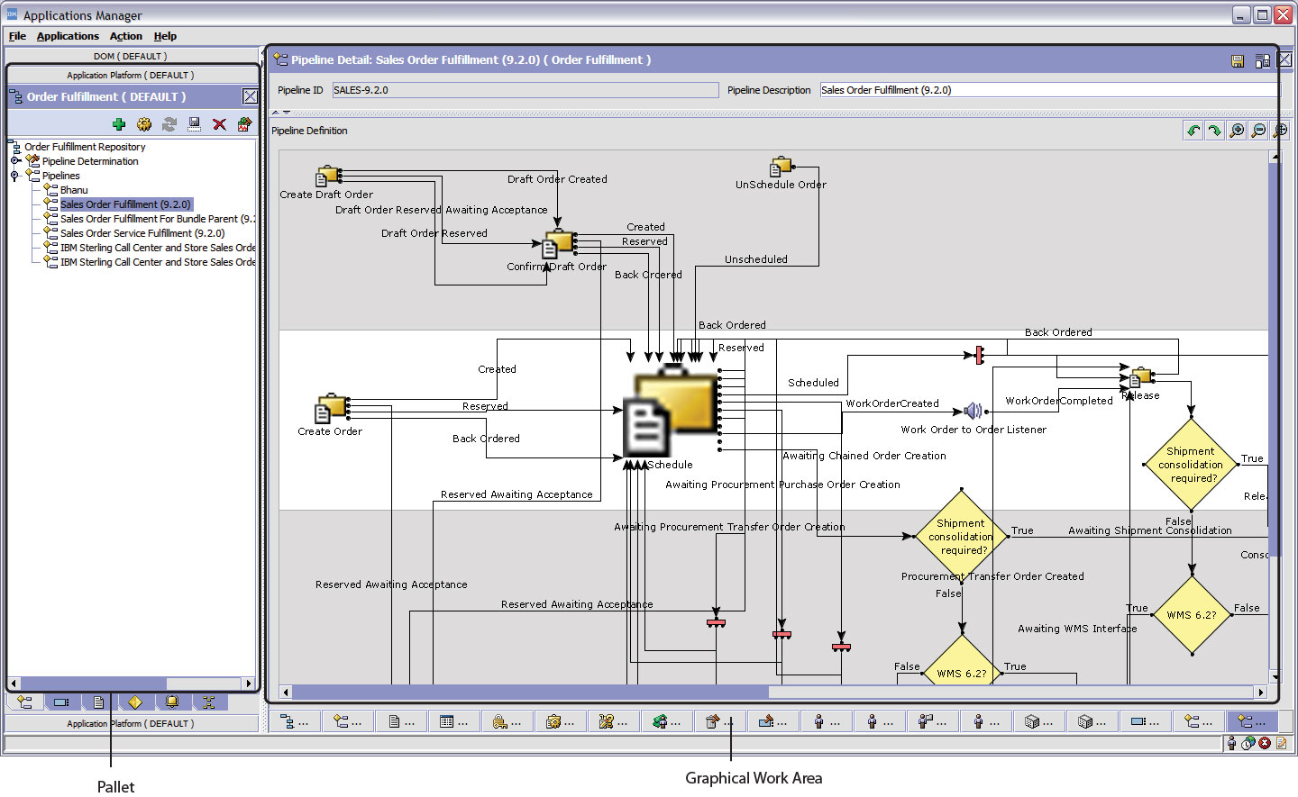

Puede utilizar una ventana de arrastrar y soltar gráfica para facilitar la construcción de conductos, la determinación de conductos, manejadores de sucesos, reglas de supervisión de estado y servicios.
Una ventana de arrastrar y soltar consta de un palé y un área de trabajo gráfica.
Figura 1. Ejemplo de una ventana de arrastrar y soltar
Ejemplo de arrastrar y soltar
Para empezar a crear cualquiera de estas entidades, elija un componente, como por ejemplo una transacción, en el palé. Arrastre el componente al área de trabajo gráfica. La transacción ahora se visualiza como una representación gráfica de sí misma.
Para conectar un componente con otro, debe arrastrar el ratón del puerto de salida de un componente hasta que forme una línea de conexión con el puerto de entrada de otro componente. Los enlaces entre componentes se pueden configurar ya sea horizontal o verticalmente.
Para suprimir componentes o enlaces, pulse el botón derecho del ratón sobre el componente y seleccione Suprimir. Una vez que se han establecido componentes y enlaces, podrá moverlos arrastrándolos, y los enlaces se volverán a trazar automáticamente de acuerdo con la nueva posición. Si pulsa y mantienen pulsada la tecla CTRL mientras arrastra un componente, el componente se copia dentro del área de trabajo gráfica.
