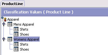

Por ejemplo, ha creado una clasificación denominada Ropa y la ha asociado con el atributo de artículo Línea de producto y el objetivo de clasificación Origen. Bajo esta clasificación tiene dos líneas de Ropa, de hombres y de mujeres, y cada una de ellas contiene artículos clasificados en camisas o zapatos. Desea definir el origen de la ropa de hombres del Nodo 1 y la ropa de mujer del Nodo 2.
En este caso, puede crear una jerarquía de clasificación para la clasificación de Ropa como se detalla en la siguiente figura.
Figura 1. Ejemplo de jerarquía de clasificación
Visualización de una ventana ProductLine con los valores de clasificación
