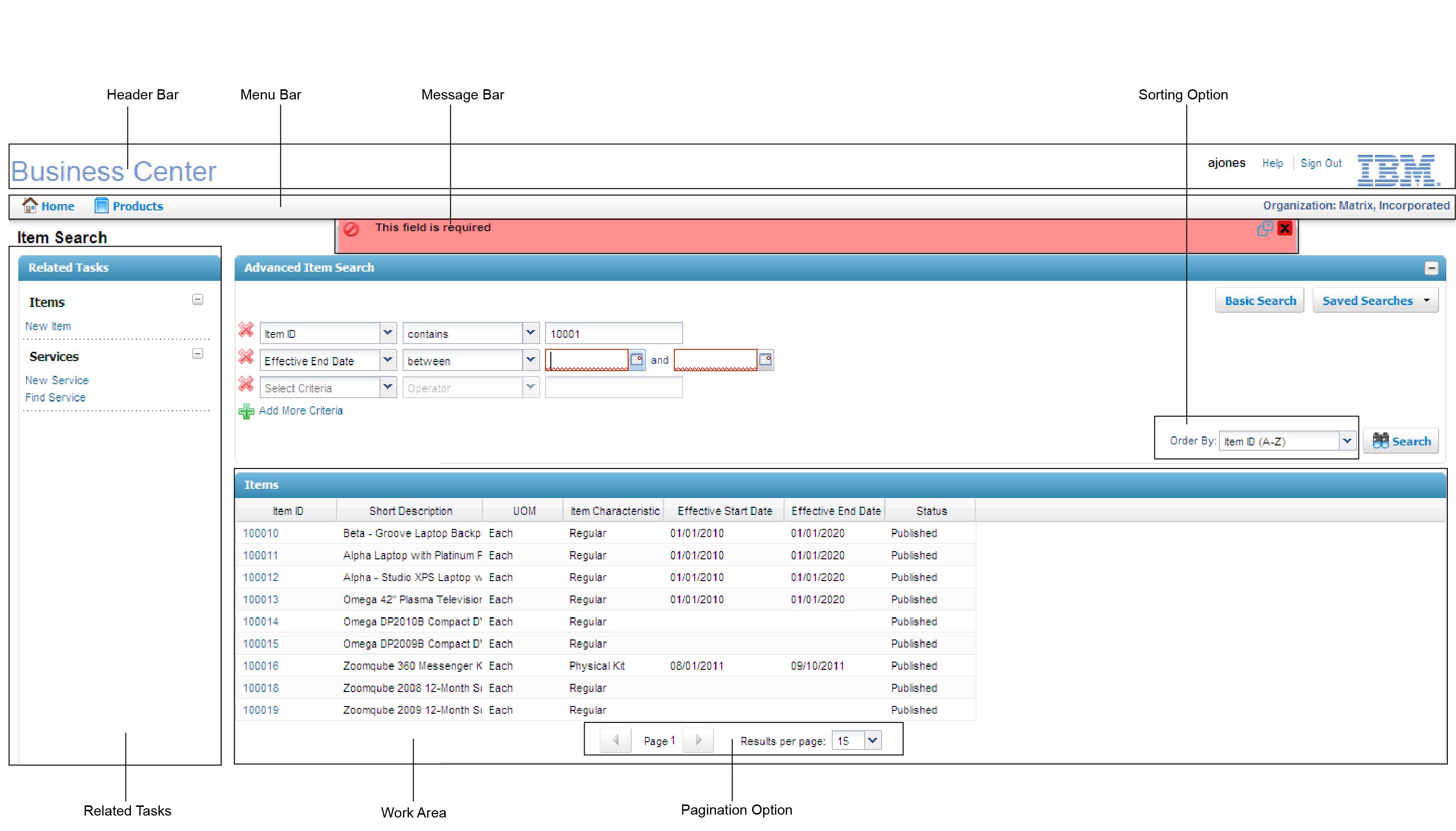

La interfaz de usuario consta de los siguientes elementos:
- Barra de cabecera: la barra de cabecera muestra la información y los hiperenlaces siguientes:
- Nombre de aplicación: el nombre de la aplicación, en este caso, Sterling Business Center.
- Nombre de usuario: el nombre del usuario que ha iniciado la sesión en la aplicación.
- Cerrar sesión: pulse en este hiperenlace para salir de la aplicación.
- Barra de menús: consta de varias opciones de menú o tareas que se proporcionan en la aplicación. Seleccione la opción adecuada que desea realizar. Puede hacer clic en Inicio para ir directamente a la página de inicio de la aplicación. Para poder ver la ayuda según el contexto que describe la pantalla actual y obtener información sobre la aplicación, pulse Ayuda en la barra de menús.
- Barra de mensajes: muestra cualquier actualización de estado, mensajes de aviso o mensajes de error para proporcionar ayuda al realizar una tarea.
- Tareas relacionadas: Este panel muestra todas las tareas relacionadas que puede realizar. Estas tareas relacionadas se llenan dinámicamente basándose en la tarea que está realizando actualmente.
- Área de trabajo: se trata del área en la ventana de la aplicación donde puede ver y modificar los detalles que pertenecen a la tarea actual.
- Paginación: los resultados de la búsqueda se visualizan en varias páginas. Para ver los resultados de la búsqueda en varias páginas, pulse el icono Anterior para ir a la página anterior y pulse el icono Siguiente para ir a la página siguiente.
También puede determinar el número de resultados de búsqueda que se visualizan en cada página. En la lista desplegable Resultados por página, seleccione una opción. Por ejemplo, si selecciona 10, cuando se están viendo los resultados de búsqueda para los artículos de una lista, se visualizarán diez artículos en diez filas.
- Ordenación: puede clasificar los resultados de la búsqueda, según sea necesario. En la lista desplegable Ordenar por, seleccione la opción necesaria. Por ejemplo, al buscar artículos, puede clasificar los resultados de la búsqueda en orden ascendente o descendente.Nota:
