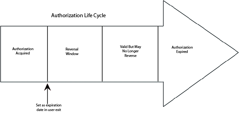

La figura siguiente ilustra un ciclo de vida de autorización típico y dónde puede estar la ventana de revocación en dicho ciclo de vida.
Figura 1. Ventana de autorización de revocación de autorización
AuthLifeCycle3
En la figura, una autorización de revocación se puede producir en cualquier momento desde el principio de la autorización adquirida hasta el final de la ventana de revocación. El punto ideal de revocación para una autorización es lo más cerca posible del final de este periodo de revocación, de forma que pueda impedir tasas adicionales, pero no demasiado cerca de este periodo de revocación, ya que esto producirá costes adicionales.
Si revoca autorizaciones, establezca la fecha de caducidad en YFSCollectionCreditCardUE hasta el punto que aparece en la figura, no la fecha de caducidad de autorización real. Como resultado, el sistema empezará a intentar revocar la autorización hasta este punto, cuando todavía hay tiempo suficiente para procesar razonablemente una autorización de revocación y volverlo a intentarlo si el primer intento falla.
Si no está revocando autorizaciones, establezca la fecha de caducidad en la fecha de caducidad real.
En algunas implementaciones y para algunas tarjetas de crédito, la ventana de revocación puede diferir de la que se muestra en la figura. Es posible que el periodo "Valid But May No Longer Reverse" no exista porque puede que sea posible revocar una autorización hasta la fecha de caducidad real sin incurrir en tasas adicionales.
