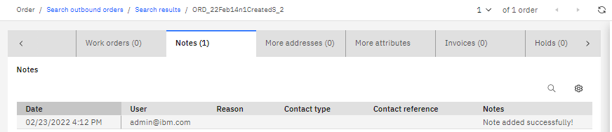

Creación de la sección "Añadir nota" en el modal Planificar
Aprenda a añadir series de traducción personalizadas para el texto de la interfaz de usuario y cree la sección "Añadir nota" en el modal Planificar.
Procedimiento

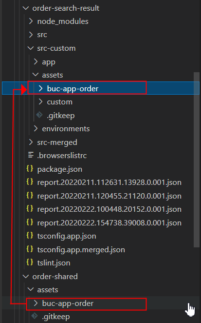

  1. Configurar series de conversión y configuraciones de entorno.
    1. Cree una carpeta activos en devtoolkit_docker/orderhub-code/buc-app-order/packages/order-search-result/src-custom.
    2. Copie los activos del módulo order-shared en la carpeta de activos que ha creado.
      Mostrar la estructura de carpetas después de copiar la carpeta de activos
    3. Abra el archivo devtoolkit_docker/orderhub-code/buc-app-order/angular.json .

  10. Renueve la interfaz de usuario de Order Hub y pase por un flujo de planificación para ver los cambios en el modal de orden de planificación.
    1. Inicie sesión en Order Hub.
    2. Vaya a Pedidos > Salida (modalidad DEV).
    3. Buscar un pedido.
    4. En la tabla de resultados de búsqueda de pedidos, pulse el recuadro de selección situado junto a un pedido y, a continuación, pulse Planificar.
    5. Pulse Añadir nota para exponer campos en los que puede añadir información.
    6. Añada texto a la sección "Notas" y modifique otras propiedades según sea necesario.
    7. Haga clic en Planificar.
      Aparece un mensaje para confirmar que la nota se ha añadido correctamente y que el pedido se ha planificado.
    8. Pulse el número de pedido que ha planificado para ir a la página Detalles del pedido .
    9. Pulse la pestaña Notas . Asegúrese de que la tabla de notas incluye la nota que ha añadido.
      Captura de pantalla de la pestaña Notas. El separador muestra la entrada de nota que ha especificado el usuario.
