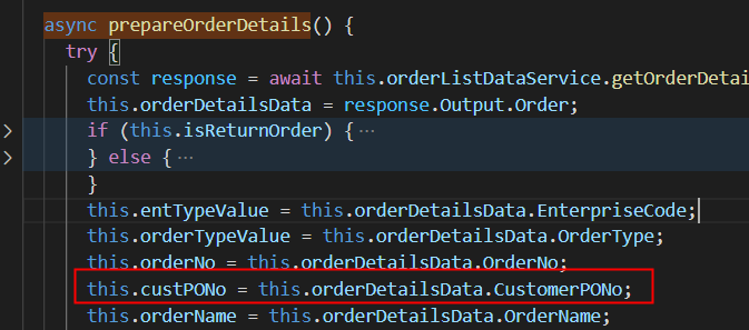

  13. Puesto que este recuadro de entrada personalizado es similar al recuadro de entrada Número de pedido existente, puede buscar en el archivo order-setup.component. la variable orderNo y copiar su implementación para la variable custPONo .
    1. Siguiendo la lógica de orderNo, añada el siguiente código a la función prepareOrderDetails( ).
      this.custPONo = this.orderDetailsData.CustomerPONo;
      imagen

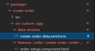

  14. Asegúrese de que el parámetro se pasa a la llamada de API. La API que se utiliza para crear una orden se denomina createOrder y se encuentra en buc-app-order/packages/order-shared/src/lib/data-services/create-order-data.service.ts. Ahora necesita personalizar este archivo .ts.
    1. Cree una carpeta data-services en /packages/create-order/src-custom/app/.
    2. Copie el archivo buc-app-order/packages/order-shared/src/lib/data-services/create-order-data.service.ts en esta carpeta nueva.
      imagen
    3. Abra el archivo buc-app-order/packages/create-order/src-custom/app/data-services/create-order-data.service.ts

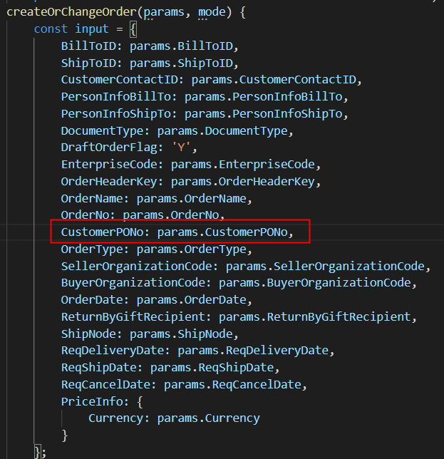

    5. En createOrChangeOrder añada el siguiente código para pasar el valor CustomerPONo del cuadro de entrada.
      CustomerPONo: params.CustomerPONo,
      imagen
