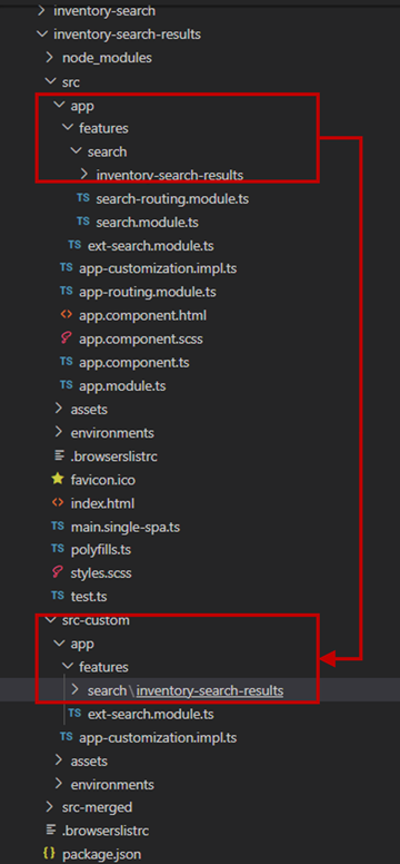

Descripción y llenado de la carpeta 'src-custom'
La carpeta < directorio_código_hub_order>/< nombre-módulo> /packages/ < nombre-ruta> /src-custom está inicialmente vacía. Debe rellenar la carpeta con código personalizado. Para personalizar el código existente, copie las carpetas y archivos necesarios en src-customy, a continuación, edite según sea necesario. En la mayoría de los casos, debe copiar los archivos y carpetas siguientes en la carpeta src-custom :
  • Las características de Order Hub se organizan en el directorio src/app/features . Copie la carpeta features que desea personalizar y pegue en la carpeta src-custom . Edite según sea necesario. Por ejemplo, si desea personalizar la característica search de la ruta inventory-search-results, debe copiar la carpeta search correspondiente de src a src-custom. Asegúrese de que sigue la misma jerarquía de carpetas que en src.
    Captura de pantalla de la estructura de carpetas después de copiar características de src a src-custom

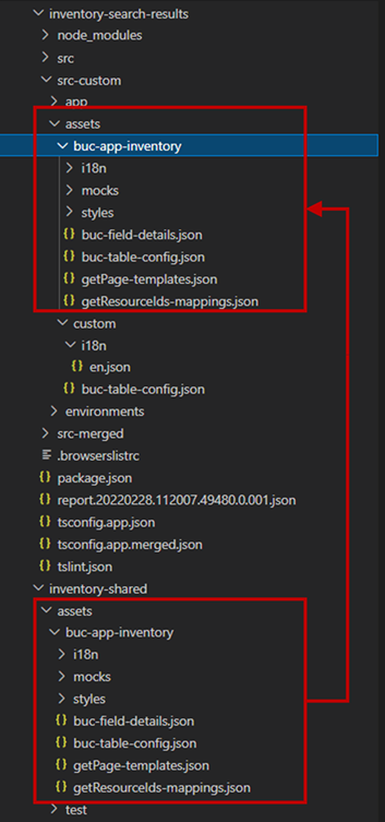

  • Los activos predefinidos que se comparten entre rutas se organizan en el directorio < nombre_abreviado_módulo> -shared/assets . Copie la carpeta < module_short_name> -shared/assets/ < module-name> en la carpeta src-custom/assets para que las personalizaciones puedan acceder a los activos predefinidos (como el texto de etiqueta). Por ejemplo, si está personalizando el módulo buc-app-inventory , copie la carpeta inventory-shared/assets/buc-app-inventory en src-custom/assets.
    Captura de pantalla de la estructura de carpetas después de copiar activos en src-custom

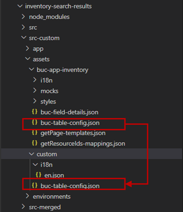

  • Si necesita editar o añadir activos, cree una carpeta src-custom/assets/custom . Puede editar o añadir los archivos de traducción personalizados necesarios, los archivos scss y los archivos de configuración JSON según sea necesario.
    Captura de pantalla de la estructura de carpetas después de copiar activos en src-custom/assets/custom
