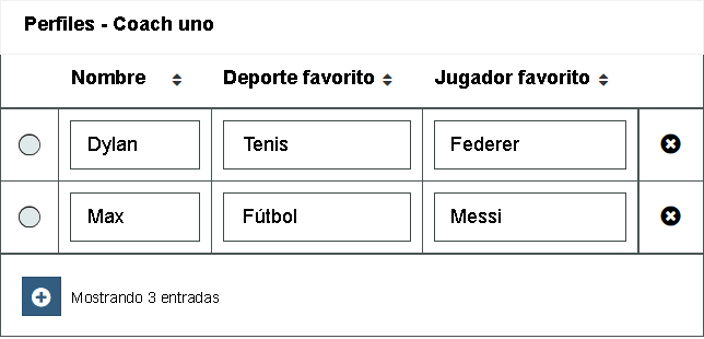

Este es el resultado que se obtiene cuando se ejecuta el coach:
En la imagen se muestra una tabla con 3 columnas

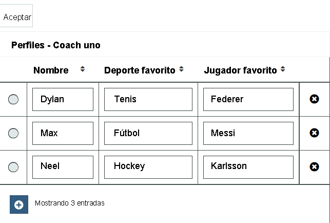

Pulse el botón Añadir e introduzca un texto en la nueva fila. Por ejemplo:

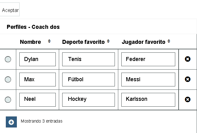

Al pulsar el botón Aceptar, se carga el segundo coach y puede ver que los datos que incluyen la nueva fila que ha creado se muestran en la tabla.
